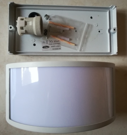

Buonasera, visto la mia ignoranza totale dell'argomento vado a chiedervi se qualche brava e paziente anima potesse dirmi come montare la plafoniera di cui allego foto avendo tre fili che escono dalla forassite nel muro, non ho allegato foto dei fili ma penso che chi è pratico dell'argomento non ne abbia bisogno. Grazie anticipatamente della collaborazione

kysersose ha scritto:Buonasera, visto la mia ignoranza totale dell'argomento vado a chiedervi se qualche brava e paziente anima potesse dirmi come montare la plafoniera di cui allego foto...
Il cavo giallo-verde lo colleghi a quel faston avvitato alla carcassa;
il cavo blu lo colleghi al morsetto del portalampada che corrisponde alla "vite" della lampada;
il terzo cavo (probabilmente rosso o arancione o bianco) lo colleghi all'altro contatto del portalampada (che corrisponde al contatto centrale della lampadina).
N.B.: i tubetti di silicone devi infilarli sui due cavi prima di collegarli al portalampade (anche se in caso di lampade a led potrebbero essere superflui).

Re: montaggio plafoniera da esterni
Fai passare i fili in quella guarnizione nera vicino al portalampada (passacavo)
Posiziona la base in plastica vicino al muro , a livello , e con un punteruolo segna i fori da effettuare nel muro attraverso quei due fori già presenti in diagonale nella base , dove inserisci i fiscer a corredo .
Dei tre fili uno sarà certamente giallo verde e va collegato sulla vite di terra , sempre sulla base ,
Gli altri due fili qualunque siano i colori , andranno inseriti nel portalampada ,
Entrano dal posteriore uno in un foro e l'altro nell'altro foro e si avvitano con un cacciavitino attraverso quei due fori corrispettivi presenti sulla ceramica del portalampada .

dalmos ha scritto:Fai passare i fili in quella guarnizione nera vicino al portalampada (passacavo)
Tutto corretto, suggerirei a @kysersose di far passare i fili fase+neutro, prima di essere avvitati, all'interno di quella specie di due tubicini che sono in foto come accessori: servono per proteggere i cavi dal calore della lampadina.

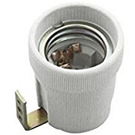

Penso che sostituendo una lampadina si prenda la scossa solo volendo, infilando le dita nel portalampada privo di lampadina:
a lampada tuatta avvitata il filetto in tensione non è accessibile, svitando la lampadina, anche in presenza ditensione al portalampada,
il filetto non è in tensione in quanto non viene alimentato dal filetto del portalampada ma dal contatto immediatamente sotto, visibile nella foto
Quindi la lampadina anche solo parzialmente svitata, non è energizzata, è inutile "fasciarsi la testa", non mi farei molti problemi su che conduttore mettere dove :mrgreen:
