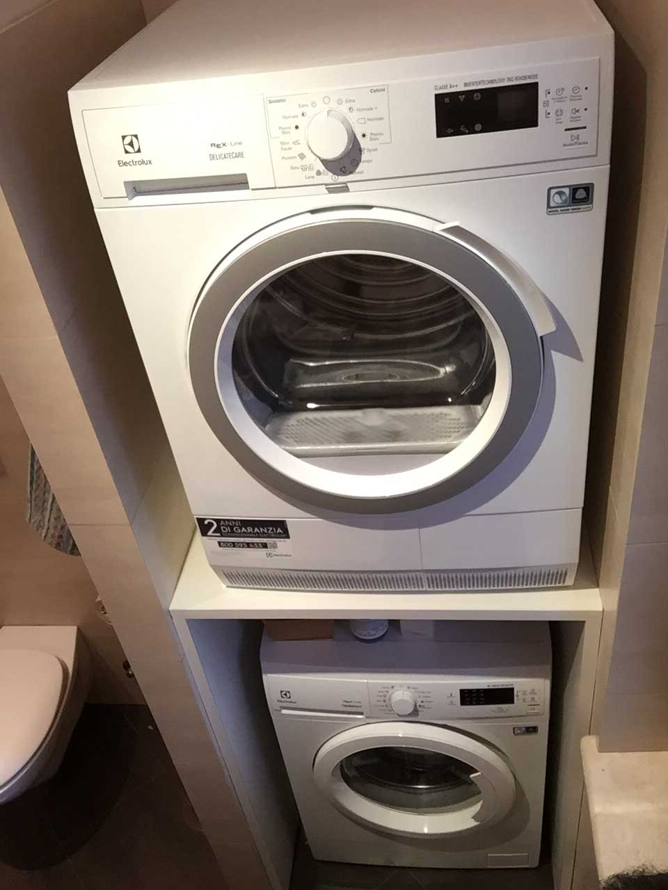

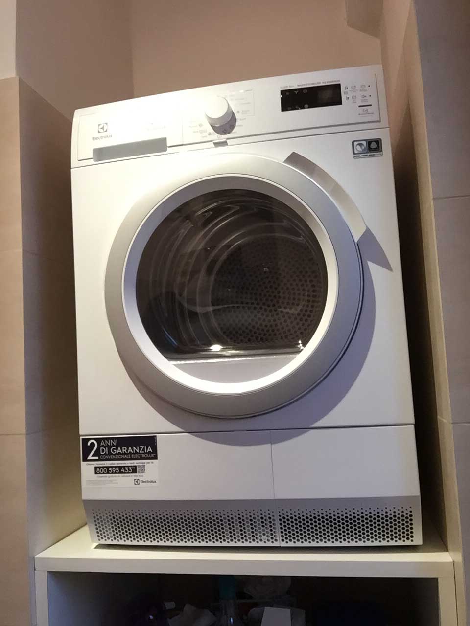

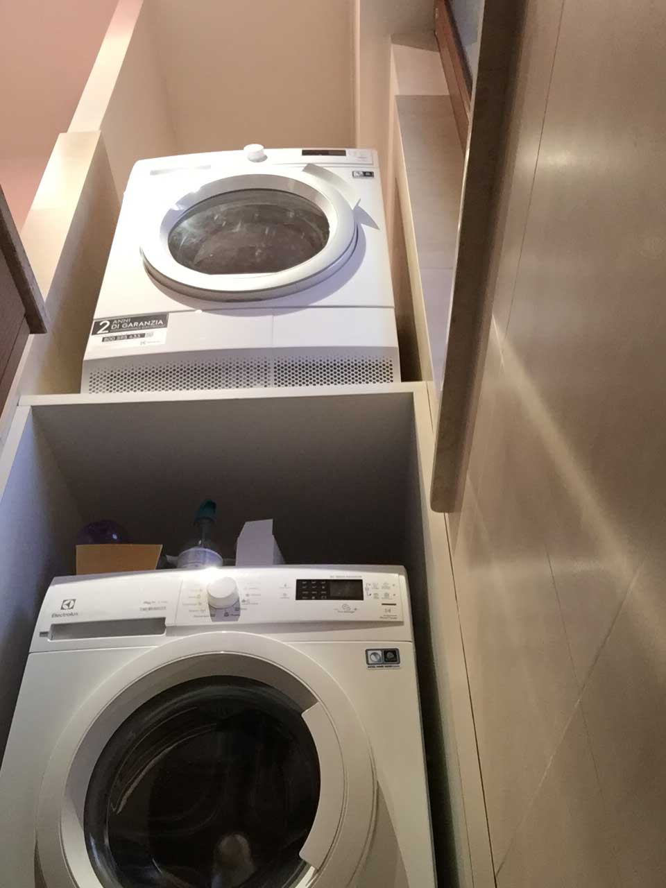

Ciao a tutti!
Tutto fatto. Ho optato su consiglio del falegname per uno spessore di 25 mm ma ho preso benissimo le misure per farlo a filo con il muro.
Vi allego le foto. Mi piacerebbe sapere che ne pensate (scusate sono molto felice del mio lavoro si vede? : Lol : )

Re: Mobile asciugatrice
cosa ne pensiamo ?
che +/- ti avevamo dato lo stesso consiglio del falegname : Lol :
