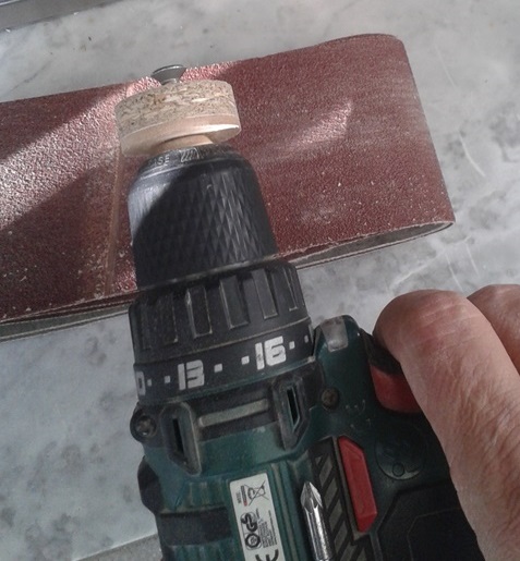

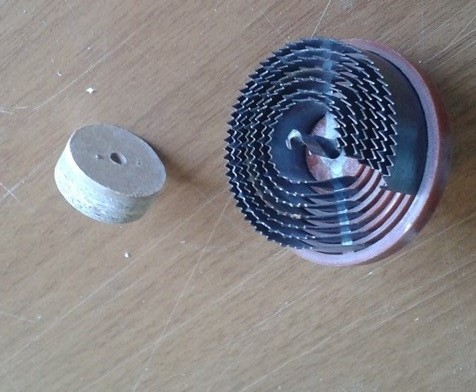

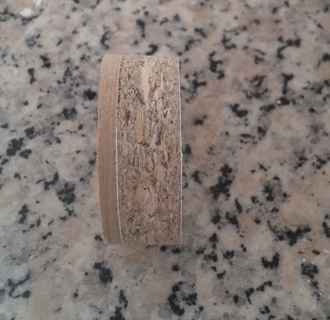

per ottenere lo spessore voluto ho accoppiato un pezzo
di truciolare da 10 mm con un pezzo di mdf da 4 mm
rettificato

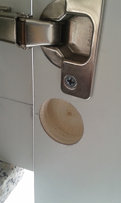

prova a secco

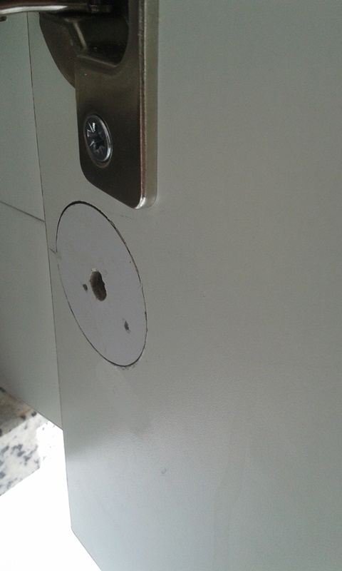

dopo l'incollaggio l'ho stuccato e verniciato con la bomboletta
la moglie ha detto che un po si vede : Sad :

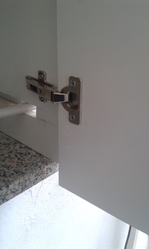

a dire il vero non l'ho misurata proprio perché avevo messo la cerniera alla distanza standard
dal bordo dell'anta e cioè 10 cm ma proprio in quel punto c'ho trovato il tubo del gas.............. :(
