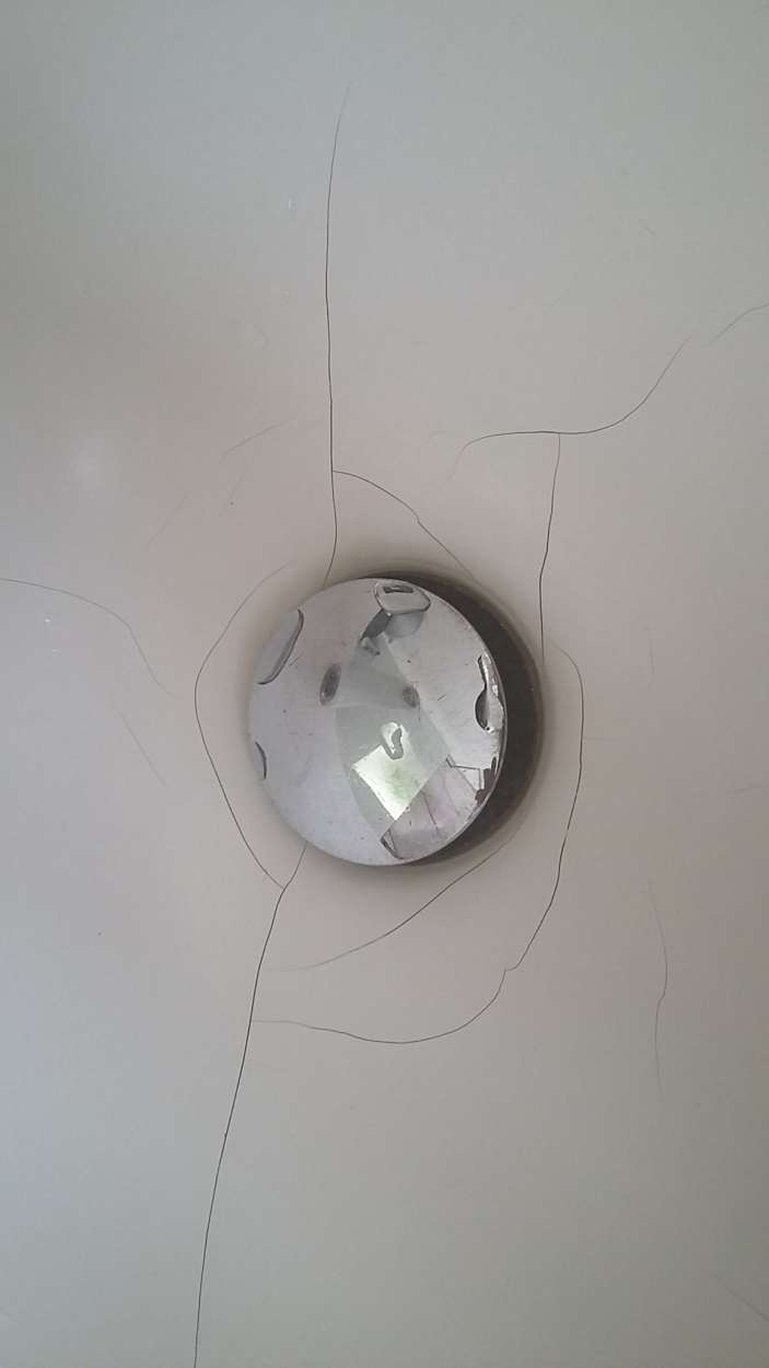

Vorrei sapere se qualcuno di voi sa come riempire e con che materiale adatto le fessure che il tempo ha creato nel mio lavabo di materiale resinoso ( non ceramica).
Allego foto per rendere evidente la situazione.
Ringrazio in anticipo per eventuale risposta. : Smile :

prova con questa questa vernice ceramizzante
Re: Riparazione lavabo
Prima di tentare la sorte con la vernice ceramica, però ti conviene prima tappare quei cretti... altrimenti li vedrai sempre.
Per farlo, usi sempre la solita vernice colandola un po diluita nelle fessure con un micro pennellino. Ce la dai, la fai asciugare e poi ce la ridai, finché
hai fatto il piano, quindi carteggi a scalare e vernici tutto il lavandino. Mi sembra che hai poco da perdere... visto che
l'alternativa è lasciarlo in quel modo, o sostituirlo.
Ah, è sottinteso che l'ideale sarebbe verniciarlo a spruzzo... però lo devi sempre levare dal muro e fare il lavoro fuori
casa. : Wink :
