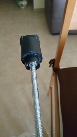

Dopo aver studiato il mobiletto, ho visto che il sistema di fissaggio era molto semplice, ovvero un tubolare in plastica son le punte filettate, una a stringere la ruota ed una a stringere il "tappo" di copertura del foro.

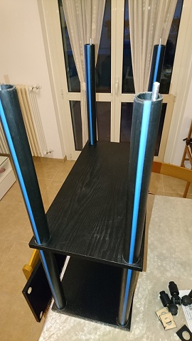

Bene, dopo tantissimi tentativi anche su internet per trovare un tubo in plastica nera da poter sostituire, sono arrivato al punto di dovermi affidare agli attuali tubi dell' acqua, con tanto di 2 strisce azzurrine da 40 mm di diametro :D
Io ho risolto così:

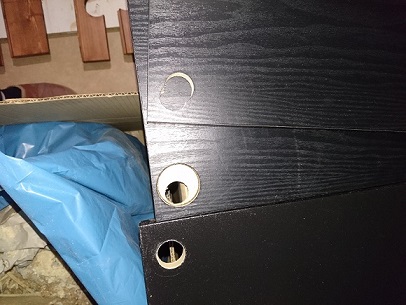

- per prima cosa, dopo ovviamente aver verniciato una tavola in mdf di nero, ho realizzato delle sedi per evitare che i vari tubi si sposti, con punta fostner da 40 mm, ovvero parte superiore e posteriore del ripiano centrale, parte superiore del ripiano che accoglie le ruote e parte posteriore del ripiano che accoglierà i tappi.
- per seconda cosa, ho centrato il foro del ripiano che accoglierà i tappi ed anche quello delle ruote (come vedrete in foto, ci saranno 2 fori da 25mm)

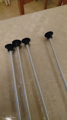

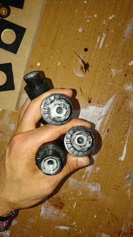

- per terza cosa ho studiato come fissare il tutto ed ho trovato la soluzione.....le ruote si avvitavano con la parte "femmina" sul tubo principale, quindi non avendo altro modo, ho spezzato il "maschio" per ridurre il diametro della "femmina" e, scaldando un bullone da 13 ho realizzato la sede per il futuro dado che incollerò con bicomponente... il tappo superiore invece, essendo in plastica più morbida (come si vede in foto) mi consente di inserire il dado direttamente, sempre utilizzando la bicomponente

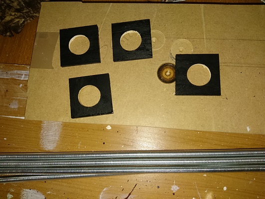

- una volta fatto ciò, andrò a tagliare le barrette filettate M8 da inserire nei 4 tubolari che andranno a dividere i ripiani e, avendo fissato i dadi nelle ruote e nei tappini, potrà tranquillamente stringere il tutto avendo una buona solidità-
Ora voi mi direte.....ma quei fori da 25 che hai dovuto rifare, non si vedranno nella parte bassa??? E io vi rispondo...no, perchè ho realizzato delle specie di "rondelle" anche se sono quadrate :D in compensato, e le ho verniciate di nero, in modo da chiudere l' altro foro ed assicurarmi una presa maggiore.

A che punto ero?!?!? hihihihihi ah si, le fasi finali.....oggi sono riuscito a terminare il lavoro, ho realizzato le sedi per i dadi, incollato il tutto con la bicomponente e lasciati riposare tutta la giornata

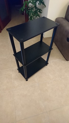

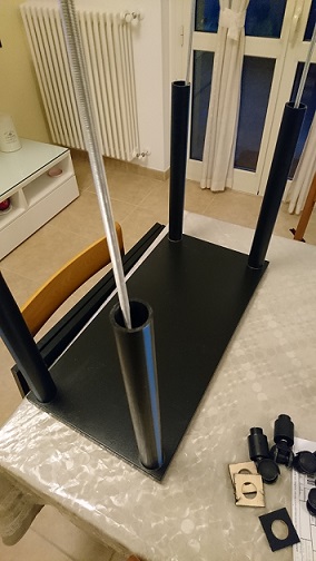

questa sera ho assemblato il tutto.....avvitato prima i tappi e poi mano mano ho fatto entrare tubi e ripiani, fino alla parte dove andavano fissate le ruote!!
Re: Modifica mobiletto....troppo basso!!

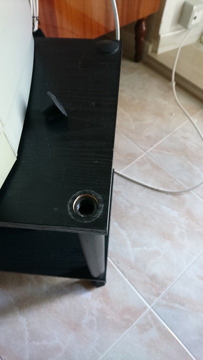

questa è il tubo nella sede ed il risultato finale!!!
Impressioni?? la colla non ha fatto presa perfettamente, ho dovuto ritagliare leggermente 2 barrette filettate.....il tutto non è solidissimo, comunque non da segni di cedimento anche con il carico. Pensavo di rinforzarlo mettendo del silicone in tutti i punti di giunzione, però prima di farlo aspetto, non vorrei che attualmente è troppo alto iahahiahiahiahia
