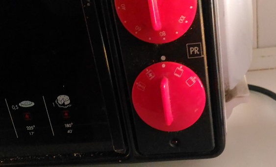

Ciao,
il fornetto in oggetto presenta un malfunzionamento:
con la manopola su entrambe le resistenze, accende soltanto la inferiore;
con la manopola sulla superiore, questa si accende regolarmente.
Cosa posso fare?
Messaggi: 17914
Re: sfornatutto de longhi
evidentemente non fa più contatto il selettore in quella posizione,
prova a smontarlo e verifica che non siano carbonizzati i contatti
o gli spinotti ad esso collegati, se i contatti sono a vista prova a
spruzzargli del WD40
Messaggi: 9977
All'interno dovresti trovare due diodi di potenza, dovresti verificare con un tester se entrambi conducono in un senso mentre nell'altro no.
Probabilmente uno dei due è interrotto e non conduce in nessuno dei due versi.
