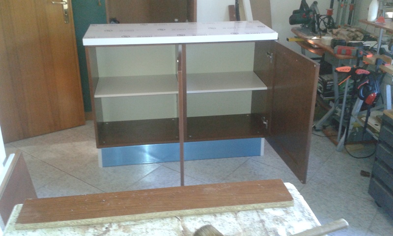

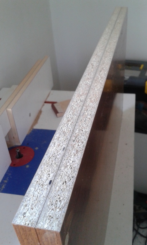

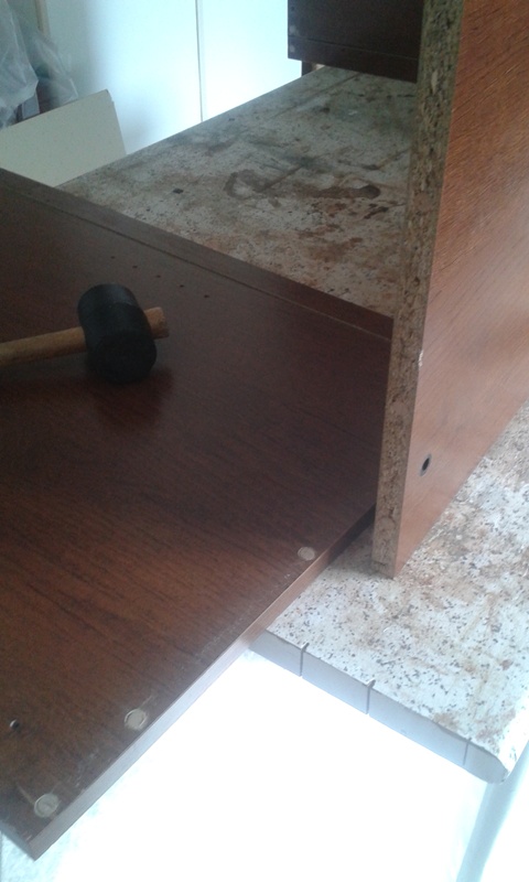

Questo mobiletto è stato realizzato disassemblando due mobiletti
già esistenti di una cucina componibile, uno era una base angolo e
l'altro una base da 60, in più sono stati portati a 40 cm di profondità
messi i piedi il top le mensole e sostituite le cerniere a voi le foto

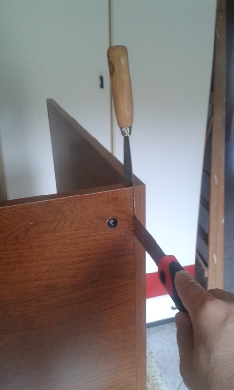

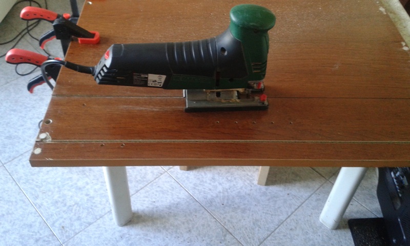

Taglio delle spine
Taglio grossolano col seghetto alternativo

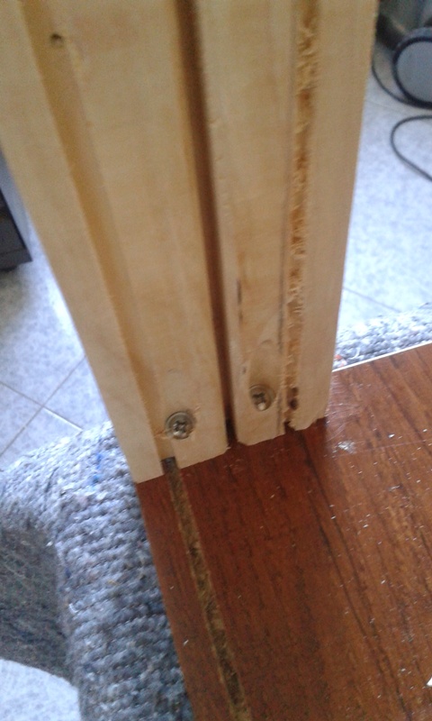

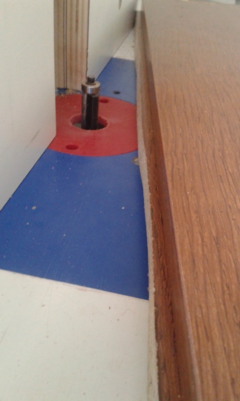

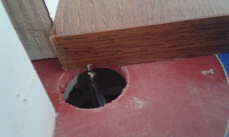

Rifilatura dell'eccedenza con la fresa
Nuova scanalatura per la schiena

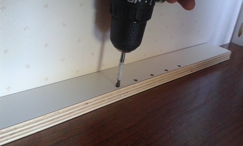

Le fasce sono state assemblate con viti e fori a tasca

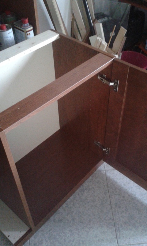

Rifacimento dei fori per i reggimensola

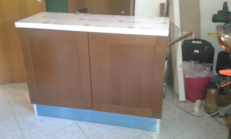

Top Fenix e zoccolo in finto acciaio inox

Complimenti, come al solito un'ottima realizzazione (spesso è più difficile "adattare" che non fare ex-novo) : Thumbup :
Messaggi: 17882
Re: Mobile base cucina
Grazie, in effetti è proprio così ma la committente era stata avvisata
se il recupero non era fattibile allora si procedeva alla costruzione
ex novo :)
e bravo Mario....come sempre impeccabile :D
anche tu ti sei "stabilito" in una cameretta di casa?? Io ho mio fratello che ogni giorno mi dice male hiaihahiaihahia
Messaggi: 17882
Grazie in effetti per piccoli lavoretti è più comodo avere il laboratorio in casa .... anche se la moglie rompe parecchio : CoolGun :
Messaggi: 9959
Azz, riesci a fare miracoli anche con materiale di recupero :lol:
Complimenti, bel lavoro ;)
Messaggi: 17882
Capitan Farloc ha scritto:Azz, riesci a fare miracoli anche con materiale di recupero :lol:
Per i miracoli mi sto attrezzando :lol:
