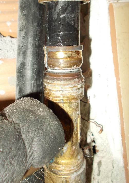

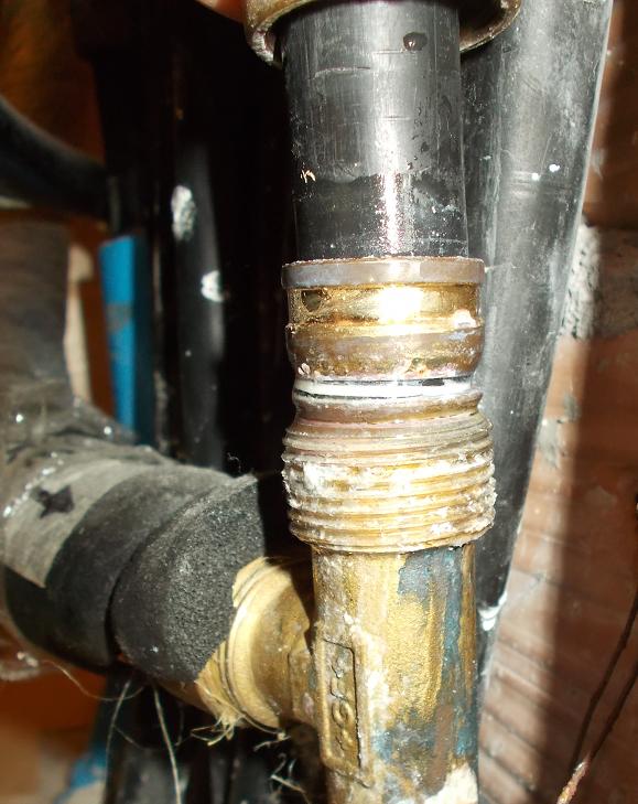

Salve,
Ai tempi il lavoro è riuscito molto bene e non mi ha dato problemi. Poi non abbiamo usato la casa per qualche anno e di recente abbiamo ripreso ad abitarci e quindi ad usare l'acqua sanitaria. Mi sono accorto che in corrispondenza del braccio superiore del tee che intercetta il multistrato da dove passa l'acqua calda c'è una perdita:
tee perdita DSCN2757_2.JPG (125.22 KiB) Visto 5710 volte
tee perdita DSCN2758_2.JPG (121.03 KiB) Visto 5710 volte
Credo che la perdita si stia presentando adesso e non durante la scorsa estate perchè abbiamo cominciato ora ad usare l'acqua calda, generata dal boiler e che va a finire, sempre tramite un multistrato, al tee che perde in foto, ma è una mia opinione.
Vi chiedo cosa c'è che non va e come rimediare. E' possibile risolvere solo mettendo un giro di stoppa/teflon/altro a livello della zona di contatto tra la fine del multistrato e la parte superiore del tee, cioè dove si vede quell'anello bianco?

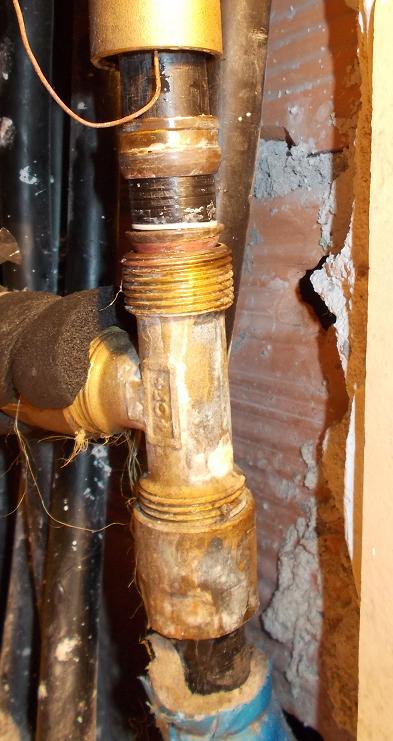

Ho dato un'altra occhiata alla zona in perdita sollevando l'anello di tenuta del multistrato (quello spaccato) ed è chiaro adesso che il problema è che il multistrato di sopra e il tee non aderiscono, anzi sono molto distanti:

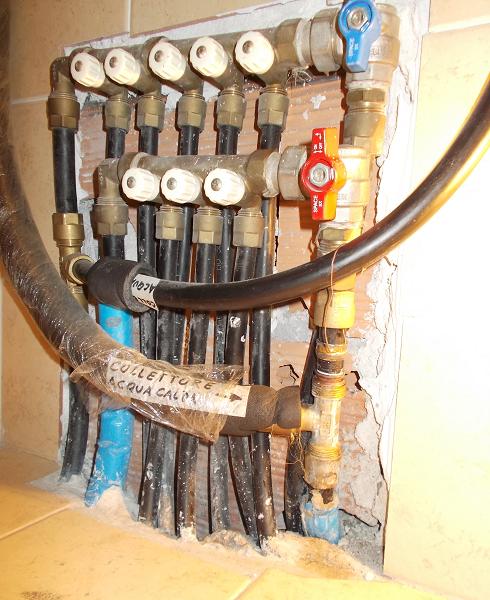

collettori DSCN2768_2.JPG (119.15 KiB) Visto 5694 volte
Ricordo adesso d'avere avuto questo problema all'inizio dell'installazione perchè avevo avuto difficoltà ad innestare il tee tra i 2 tratti di multistrato e quindi, per farlo entrare, l'ho tagliato un po' troppo, però ricordo di aver risolto inclinando il collettore così da mettere in aderenza le 2 estremità (mi ero appuntellato con la scarpa salendoci di peso). L'ho rifatto adesso però non riesco a far inclinare il collettore ulteriormente per far aderire le 2 estremità. Ci sono soluzioni?
tee perdita scollegato DSCN2767_2.JPG (115 KiB) Visto 5694 volte
Messaggi: 6575
Re: Collegamento lungo tra 2 tubi
Prova a rompere un po il cemento di copertura del tubo che esce dal pavimento e magari un po di foratino , magari il tubo salirà quel poco necessario
