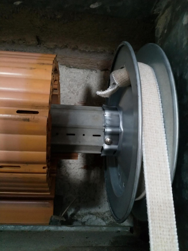

avevo la cinghia usurata della tapparella,cosi l'ho sostituita.Siccome avevo anche un problema di ''allineamento'' del filo alla puleggia di sopra,pensando fosse la puleggia storta,ho sostituito anche la puleggia,la calotta e i due cuscinetti(manutenzione genarele).Ora,la calotta e la puleggia,entrano nel braccio della tapparella,ma hanno gioco,cosi la puleggia e la calotta girano disallineate e a volte la cinghia stofina con la guida di sopra.Ho provato a stringerla con una pinza a pappagallo sia la calotta che la puleggia,ma non viene bene e continua lo stesso.Ho sbagliato qualcosa? :roll:

non ci puoi mettere due rivetti e li blocchi ?
p.s. ma anche le stecche sono disallineate ?
quindi faccio 2 fori sulla puleggia e due sulla calotta e poi ci metto due viti autofilettanti per metallo?
sono quelle che rimangono sul braccio dell'avvolgibile.Le ho allineate,ma escono sempre in quella maniera. :roll:

Lupo83 ha scritto: quindi faccio 2 fori sulla puleggia e due sulla calotta e poi ci metto due viti autofilettanti per metallo?
anche

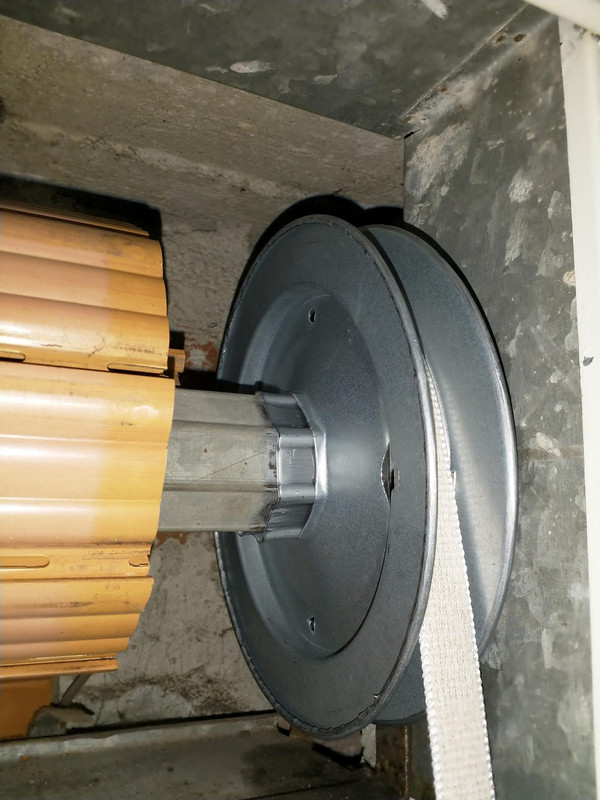

scusa il ritardo.Ho forato ieri sia la calotta che la puleggia sul braccio e ho messo delle viti autofilettanti inox.E' migliorato l'allineamento,ma forse sono un pochino permaloso,non è perfetto perfetto l'allineamento:
Re: Problemi puleggia e calotta tapparella
Ma tu lo vedi su cosa appoggia! E cosa ti aspetti ?
Questi sistemi vanno così
Chiudi tutto .
Chiudi tutto .
eeeeeee,hai ragione :roll:
