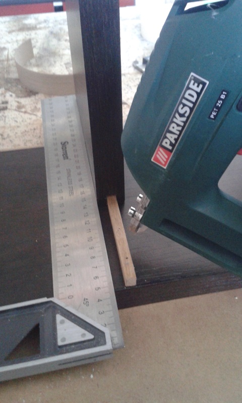

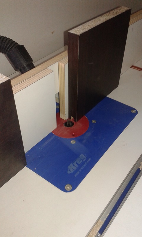

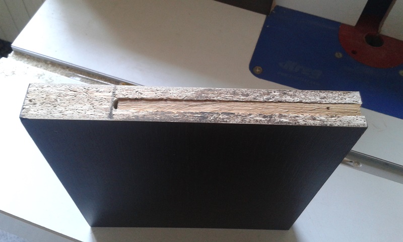

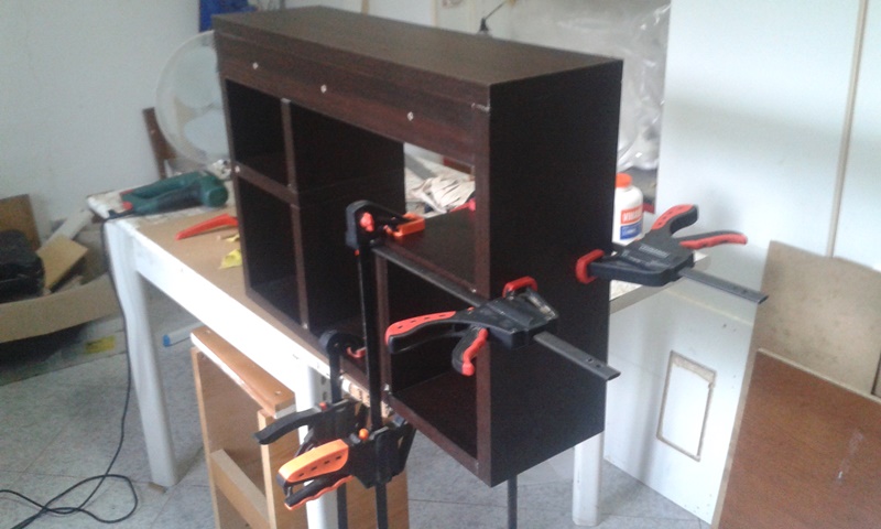

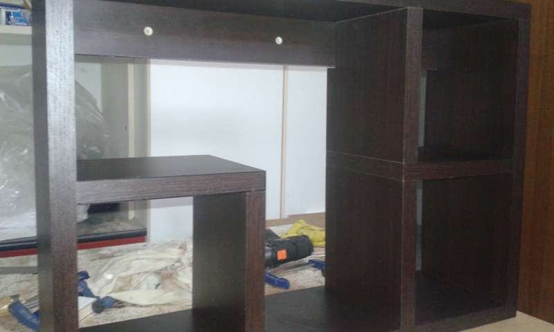

Piaciuto l'armadio mi è stato commissionato dalla stessa persona questo semplice mobiletto
da appendere all'ingresso come svuota tasche, lo posto giusto per condividere con voi il metodo utilizzato
per montare le mensoline interne con semplicità e precisione :)
spero che le foto parlino da sole altrimenti chiedete pure
La fascia posteriore già forata servirà appunto per appenderlo ;)

mooooolto bene :D come giunzioni che hai usato?? sempre spine?
Messaggi: 17882
Re: Mobiletto svuota tasche sospeso
per assemblare il resto si :)

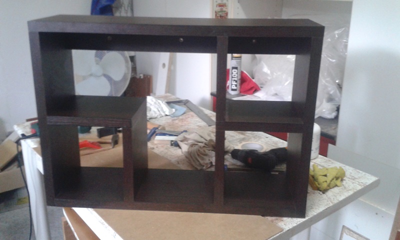

Azz... chi te lo ha commissionato deve avere delle tasche molto grandi :lol: :lol: :lol:
Bel lavoro : Thumbup :
Messaggi: 17882
in effetti può sembrare grande ma in realtà è solo 70 x 20 x 50
anche se io lo avrei fatto un po più grande :)
