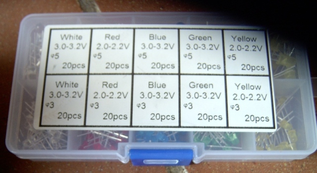

Buongiorno, ho acquistato una confezione di led come da immagine essendo prossimo allo zero in elettronica vorrei sapere a quanti mmA funzionano x calcolare la resistenza sia x i5mm che quelli a 3mm
Ho ipotizzato 15 mmA, quindi dovrei impiegare una resistenza di 720 hom x entrambi?

Per poter calcolare la resistenza bisogna sapere la tensione dell'alimentatore con cui vuoi alimentare quei led.
Re: calcolo res. led
Ciao capitano hai ragione scusami, davo x scontato 12v dc

Bene, quindi visto che i led vengono alimentati a 2V i rossi ed i gialli ed a 3V gli altri e che partiamo da un alimentatore che eroga 12V, dovremo utilizzare una resistenza che provochi una caduta di tensione di 10V nella primo caso e di 9V nel secondo.
Per calcolare la resistenza useremo legge di Ohm R = V/I dove R è la resistenza in Ohm, V la caduta di tensione in Volt ed I l'intensità di Corrente in Ampere.
Ipotizzando una corrente di 15 mA sarebbe pari a 0,015 Ampere, quindi:
R = 10/0,015 = 667 Ohm per i led rossi e gialli
R = 9/0,015 = 600 Ohm per gli altri
Tieni conto però di queste due ulteriori cose :
1) le resistenze si trovano di valori standard fissi, quindi dovrai cercare i valori più vicini che sono 680 Ohm e 620 Ohm
2) il calcolo è stato fatto ipotizzando una corrente assorbita dai led di 15 mA (milliampere) ma l'assorbimento varia a seconda della luminosità dei led, quindi partendo da questi valori dovrai andare un po' per tentativi

Ciao capitano, è tutto chiaro, solo un’altra cosa, x sapere quante mA assorbono i led esiste un modo, magari con il multimetro oppure solo tentativi?

Per misurare l'assorbimento con il multimetro dovresti metterlo in serie al circuito mentre alimenti i led a 2 o 3 Volt...
Potresti fare in questo modo:
metti in serie 6 led da 2 Volt ciascuno oppure 4 di quelli da 3 Volt in modo da avere una serie di led che va alimentata a 12 Volt (6X2 = 4X3 = 12).
Se alimenti questa serie di led con il tuo alimentatore a questo punto si dovrebbero accendere correttamente ed è l'alimentatore che stabilizzerà la tensione a 12 Volt.
Ora se tu metti in serie al circuito il multimetro impostato per la misurazione della corrente con una misurazione massima di 200 mA dovresti riuscire a misurare il passaggio di corrente, quello che misuri è l'assorbimento di ogni singolo led alimentato alla sua tensione di 2 o 3 volt.

Ciao Capitano, ok ho capito la logica del processo, bastava rifletterci un attimo,
x la polarizzazione dei led, …..ho detto che sono quasi a zero, comunque hai fatto bene a ricordarlo
grazie di tutto
