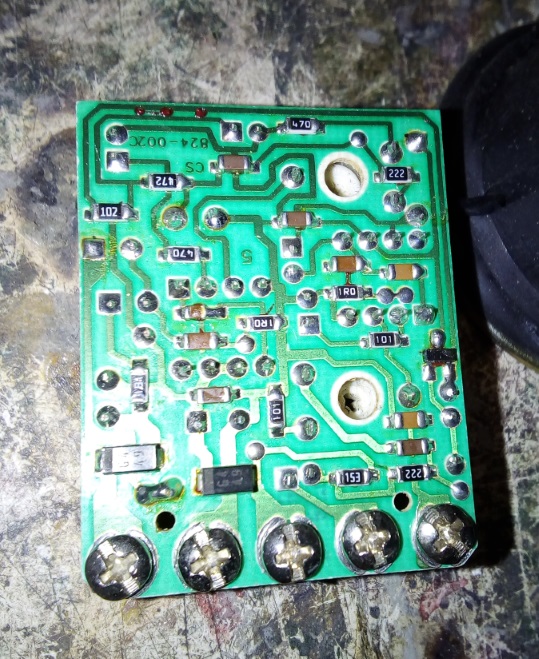

Volevo ricostruire lo schema di questo circuito, però non capisco cosa siano questi componenti miniaturizzati direttamente saldati nelle piste del
circuito stampato e come testare i due integrati TBA820. Trattasi di un gruppo fonico esterno 824/500 della Urmet, guasto nella parte microfonica; ma prima di tutto mi occorre risalire allo schema elettrico. Nei due forellini che si vedono nella parte superiore del pcb c'era il microfono (terza foto), che ho tolto per mettercene uno funzionante... ma pure con questo non funziona ugualmente. Ce la possiamo fare, oppure è meglio lasciar perdere?
Ecco alcune immagini:
questo è il microfono, ancora funzionante
questa la parte superiore pcb
questo il pcb. Quello al centro a dx nero (con tre piedini) dovrebbe essere un transistor, giusto?

giovanni ha scritto:Volevo ricostruire lo schema di questo circuito, però non capisco cosa siano questi componenti miniaturizzati direttamente saldati nelle piste del ...
Parti da questo:
TBA820 datasheet
Quei componenti neri con due lati saldati ed un numero sono resistenze (la terza cifra il numero di zeri da aggiungere al valore indicato dalle prime due cifre), qullo con tre terminali è un transistor, quelli marroncino condensatori non polarizzati ...

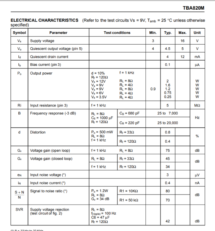

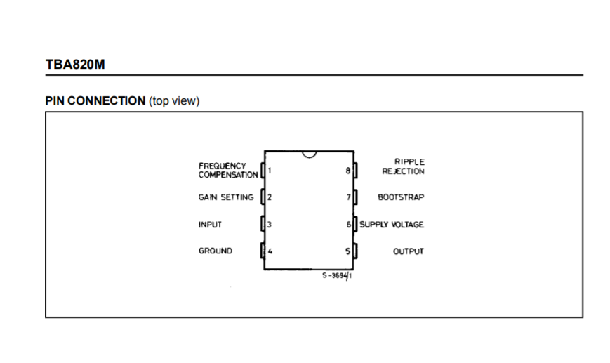

Grazie del link. Intanto metto le pagine del datascheet; magari venisse qualche idea di come riconoscere quello relativo alla
sezione microfonica. Poi ho visto che su ebay si trovano ad 1€ l'uno, e quindi ne ho presi 4... giusto per diluire un po il porto.
Nel caso non si potesse venirne a capo, anche avendo lo schema, a quel punto tanto vale cambiarli. Se si riconosce quello del
microfono, bene, altrimenti li cambio ambedue.

giovanni ha scritto:Grazie del link. Intanto metto le pagine del datascheet; magari venisse qualche idea di come riconoscere quello relativo alla
Segui la pista a cui è attaccato il microfono ... (io direi che è quello in basso nella tua foto).

Ritornando alla ricerca del componente guasto, il primo indiziato è il transistor SMD. Ho provato a controllarlo da saldato, ma il risultato non mi convince: mettendo il puntale nero sulla base, e il rosso sugli altri due, il tester segna resistenza ma con due valori molto diversi. Mentre, se
inverto i puntali, segna sempre infinito. Però sul transistor ci sono in parallelo almeno un condensatore ed un paio di resistenze, quindi la prova è falsata e va per forza dissaldato. E poi dove ritrovarlo uguale, visto che non c'è scritto niente?
