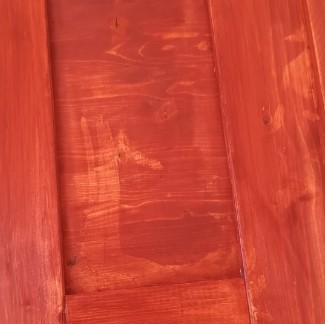

Buongiorno, ho acquistato delle porte grezze e le sto trattando con impregnante cerato color ciliegio. Ad Alcune parti di un'anta il colore non attecchisce (come da foto), ho provato a sgrattare e a riverniciare, ma niente. Mi potete aiutare? Grazie

sembrerebbero macchie di colla prova a grattare più a fondo fino a quando
guardandole in contro luce non vedi più l'alone, per caso sono di abete ?

Pino. Farò come hai detto tu. Grazie
