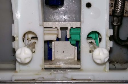

Calcare ne vedo molto poco, come si può vedere i leveraggi non sono immersi nell'acqua, le due leve ad uncino che sollevano i cilindri sono nascosti. Ciao

SI, possiamo scartare l'ipotesi del calcare. Ho fatto l'ingrandimento della tua foto e non sono certo che sia tutto a posto:
Io ti consiglierei di lasciarla aperta per un po, per verificare se ci sono delle anomalie. Cerca di capire bene cosa succede quando funziona e, invece, quando non funziona. E lo puoi vedere solo te che sei li davanti. Poi facci sapere.
Ah, non ti sembra ci sia una asimmetria fra i due leveraggi? Sarà la foto, però si vede che la parte verde sembra non passare bene in quella raggiatura di scarico sulla parte centrale fissa. Difatti sembra che quest'ultima sia spostata un po sulla dx. Poi sarà tutta un impressione... però chi lo sa? :roll:

Circa 5 anni fà quando misi il metano, per questo difetto, l'idraulico che mi fece l'impianto, mi cambio il gruppo leve ossia qualle che si vedono in foto verdi e bianche e tutto ritorno a posto ma ora è ricominciato. Forse con l'utilizzo si usura la plastica e questo determina il malfunzionamento, sicuramente mi converrà cambiarli, comunque quando lo scarico è irregolare sembra che la leva verde alzi di più lo stantuffo di destra e a sua volta sollava maggiormente la leva bianca che aziona quello bianco di sinistra e causa lo scarico maggiore (almeno io credo).Ciao
