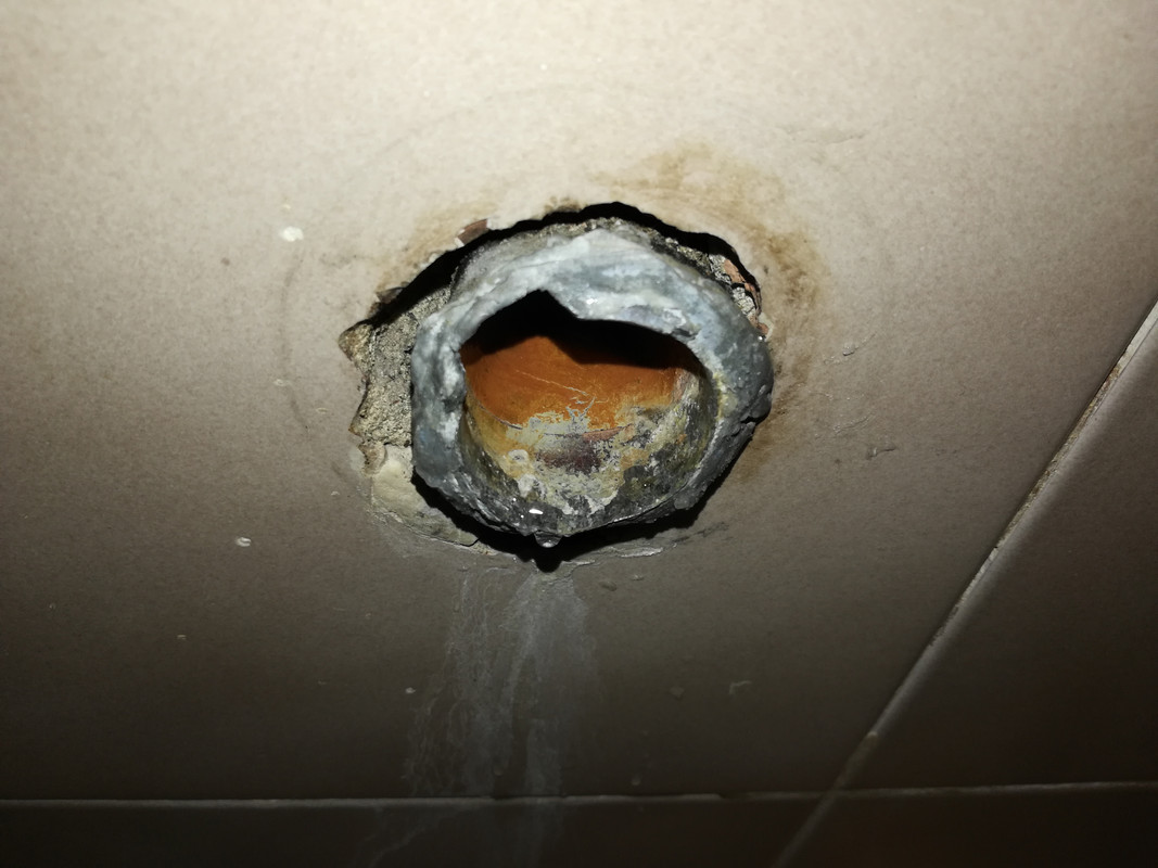

Si è dissaldato il tubo dal muro.. ora sto senza wc.. soluzioni? :cry:
edit: non vi è un morsetto che si adatta per evitare la saldatura?
https://i.postimg.cc/wB5RQsHY/IMG-20190811-213300.jpg

Metti una foto.

Quell'impianto è molto datato... quindi o lo risaldi com'era, oppure ci metti una curva tecnica come questa. Però per farlo c'è da rompere un po il muro; o lo fai da te o chiami un muratore.
Messaggi: 9703
Re: Tubo sciacquone wc
Se tu ti volessi cimentare nella saldatura qui puoi vedere come si fa una saldatura di un tubo di scarico. Nel video si tratta dello scarico del bidet, ma va bene pure per il tubo dello sciacquone; sempre ammesso di poterci lavorare senza levare il wc. Quanto è lungo il pezzo di tubo che hai levato?

Ti ringrazio, alla fine ho chiamato l'idraulico.. che mi ha salassato.. ho fatto spaccare tutto e mettere tutto nuovo. Lavoro non molto difficile se si è pratici come me, se non fosse che l'idraulico ha tutta l'attrezzatura necessaria. Il WC l'avevo già smontato io..
Risaldare non aveva senso, costa meno, ma per sostituire il pezzo di tubo che dal WC va al muro ogni volta devi poi risaldare ed è una spesa.
