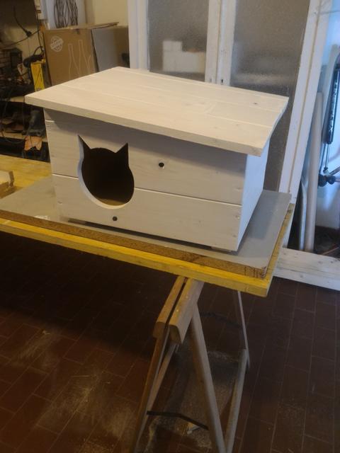

Visto il freddo che fa una mia amica cercava una soluzione per i suoi gattini randagi
Quindi mi sono messo subito all’opera : Builder : prima che nevica.

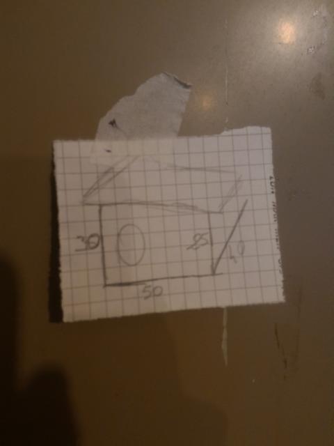

Progettino
Nr 1

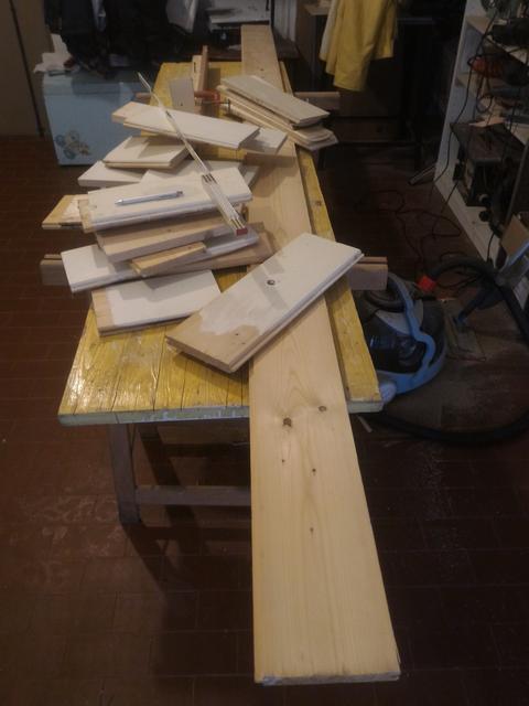

Recupero materiale a disposizione
Nr 2

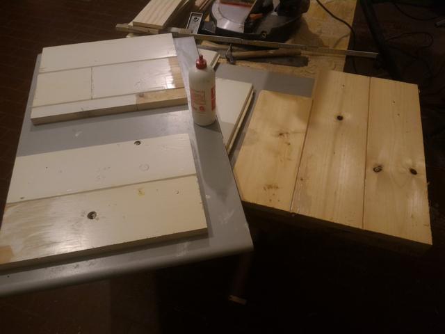

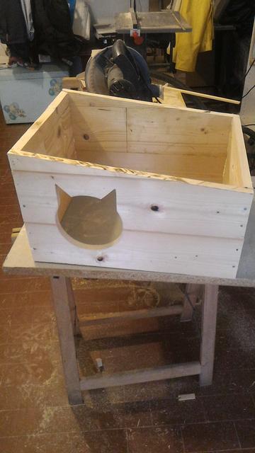

Incollato alcuni pezzi e tagliati su misura.
Nr 3

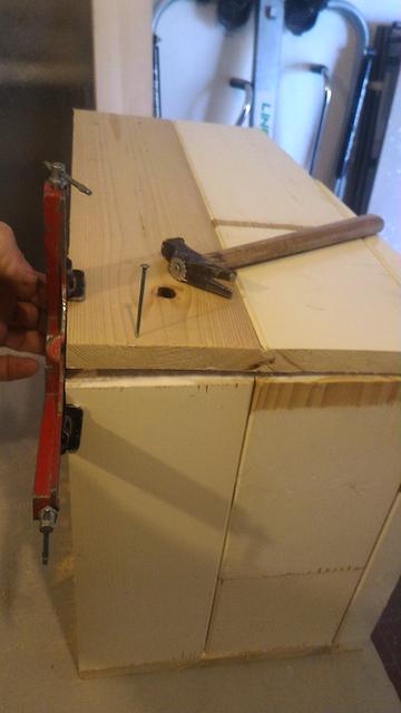

Montaggio rapido : Weight lift :
Nr 4

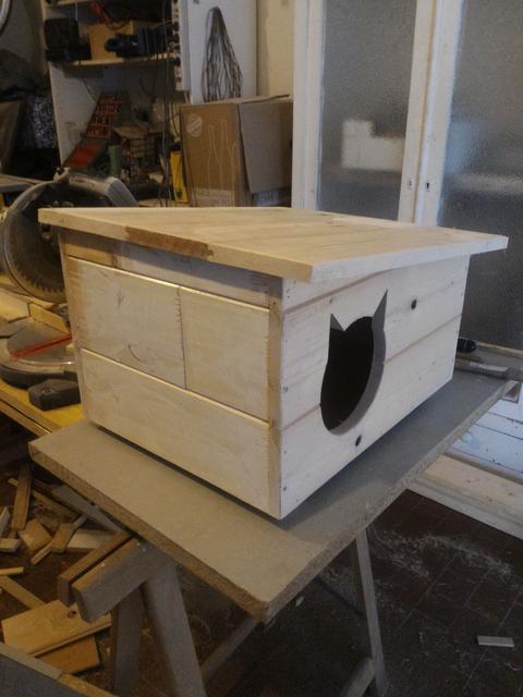

Prima presentazione
Nr 5

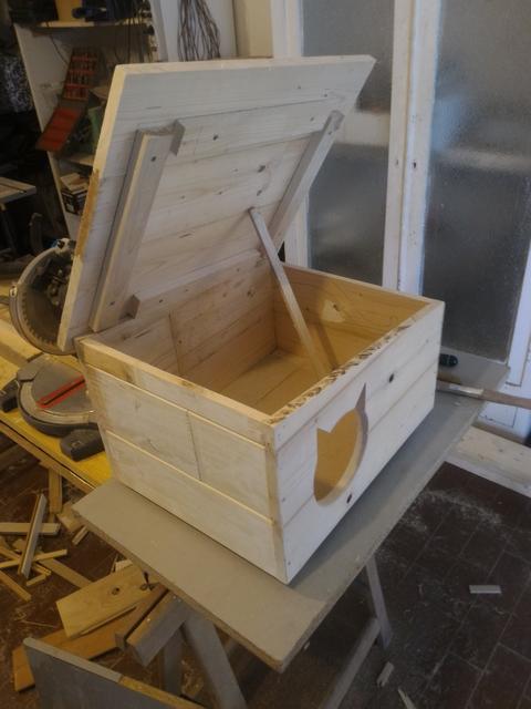

ho fatto il coperchio ad incastro (per una pulizia interna più comoda) e fissato la base
nr 6
nr 7
e per finire una mano di smalto bianco.
Nr 8
Speriamo che i gattini apprezzano :D

casetta di lusso : Chessygrin :
p.s. io quando uso le perline per lavoretti al grezzo non li incollo più
metto quattro tavolette avvitate di traverso e via ;)

Sì effettivamente sarebbe stato meglio, anche per una durata più lunga.
Comunque si potrà sempre fare.
Sempre utili ed efficaci i tuo consigli grazie.
