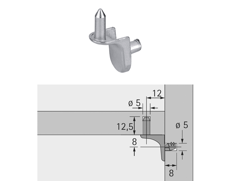

Vorrei aggiungere due o tre ripiani nei mobili pensili della cucina.
Mi sono rivolto dove l'ho acquistata due anni fa e mi ha chiesto 160,00 euro per tre ripiani 45x30, 90x30 e 30x30 spessi tutti 18 mm.: un botto!
Ho pensato quindi di farmeli da me acquistando il nobilitato bianco e farmelo ritagliare, poi provvedero' io a rifinirlo col bordino.
Mi piacerebbe inserire nei ripiani le stesse bussole per i reggipiani ma non sono riuscito a trovarli nei vari Bricoman, Leroy & Marlin, ecc.
Allego le foto dei dettagli sperando che qualcuno mi possa indicare dove rifornirmi.

Re: reggipiani cucina
qualcosa di simile la puoi anche trovare ma identici a quelli non credo proprio
e poi fare quel foro li non è per niente facile

plcet ha scritto:Bhe mario...una dima si può pure inventare, ma sinceramente neanche io ho mai visto reggipiani del genere
quel foro li va fatto con una forstner ed un trapano a colonna bello grosso,
a mano libera io non mi avventurerei, tanto meno con la fresatrice..... :?
non è un lavoro alla portata di tutti

quindi mi sconsigliate (giustamente) di fare il foro laterale ai ripiani.
C'e' qualche altra semplice soluzione per non far vedere il perno reggipiano?

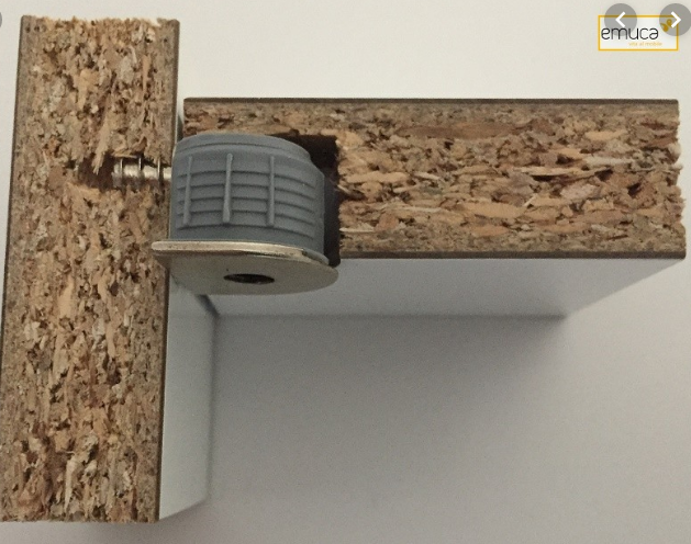

Messaggi: 17223
a scomparsa totale c'è solo questo sistema ma ci vuole un banco fresa
altrimenti a seconda delle attrezzature di cui disponi ci sono questi
oppure questi

Banco fresa non ne ho.
Quello dell'ultima immagine non e' a scomparsa.
Mi piace quello della seconda immagine (EMUCA) ma non lo trovo neanche su Amazon o eBay.
Dove devo cercare?

wdb ha scritto:Banco fresa non ne ho.
Dove devo cercare?
https://www.toolmarket.it/reggipiani-uniblock.html
https://www.youtube.com/watch?v=ZYEIXlb12kM

WOW, anche il tutorial!
Non chiedevo tanto.
Grazie delle indicazioni, mi hai convinto.
