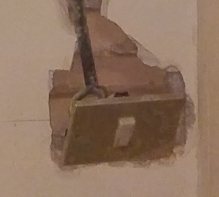

Io sarei per la numero tre, con uno scalpello piccolo e molta pazienza ce la puoi fare
non è comunque un intervento "indolore"
devi liberare le vecchie scatole e creare lo spazio sufficiente a quelle nuove poi
fissarle rasare ed imbiancare.
Le ho sostituite alcuni mesi fa, lo spazio necessario è piu o meno questo

Se opti per la 3 ti consiglio di usare un multiutensile con la lama giusta. Io ho ampliato il mio impianto elettrico mettendo altre 503 (inoltre ho tolto le prese telefoniche tripolari) e con l'aiuto di un'aspirapolvere ho fatto un lavoro pulito e poco invasivo.
In effetti mi preoccuperei anche di quello che dice Giacomo. Posta qualche foto.

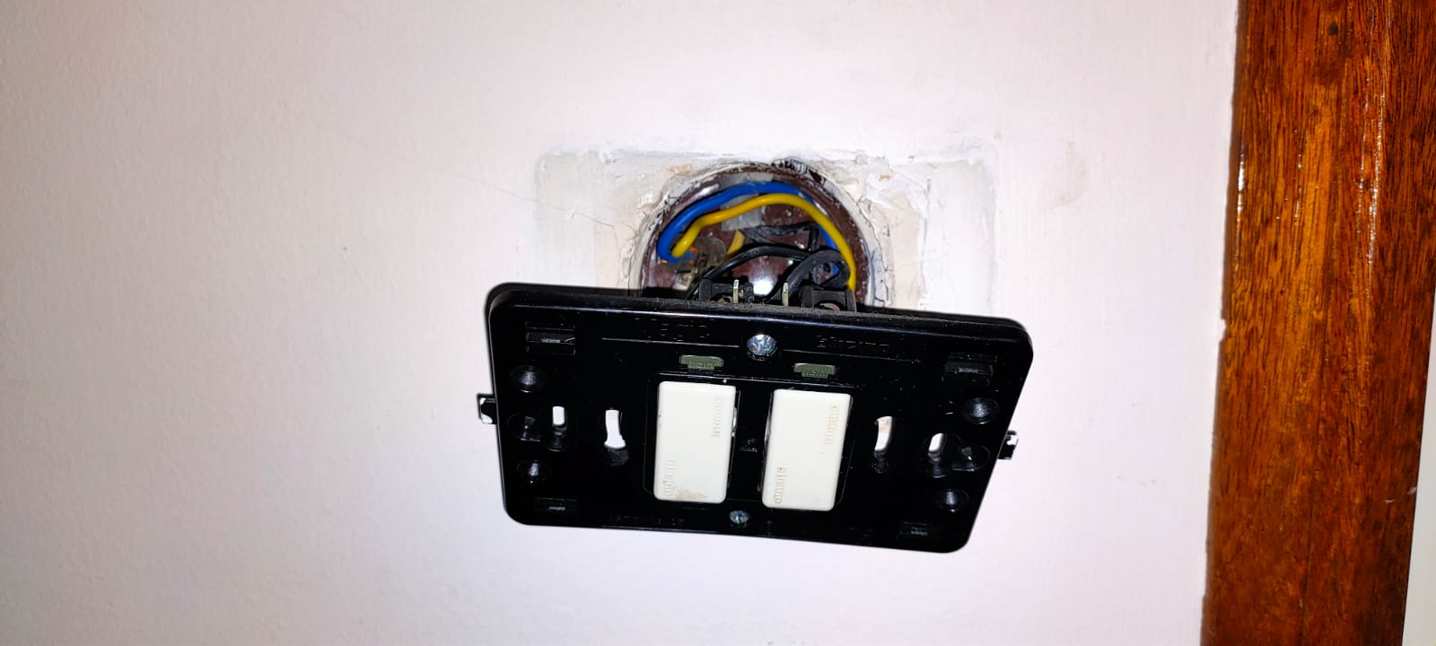

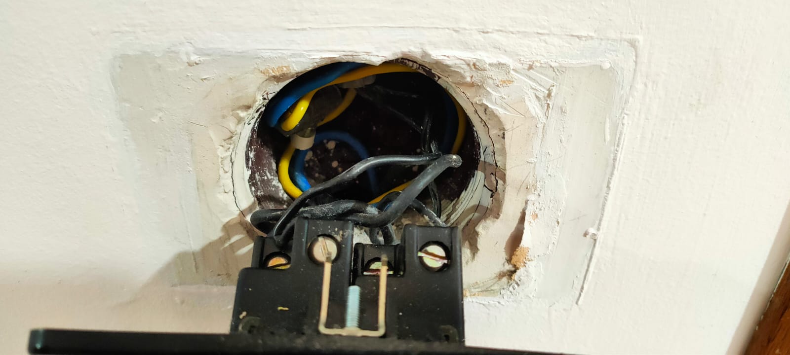

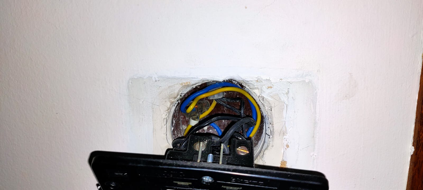

Allego le immagini dell'interruttore a parete:

Se posso essere sincero, forse a causa della mia totale incompetenza e incoscienza, a tratti penso che non sia un lavoro così complicato e impossibile...
Devo solo armarmi di coraggio e pazienza...
