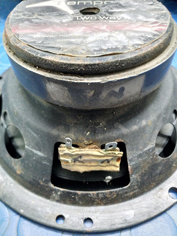

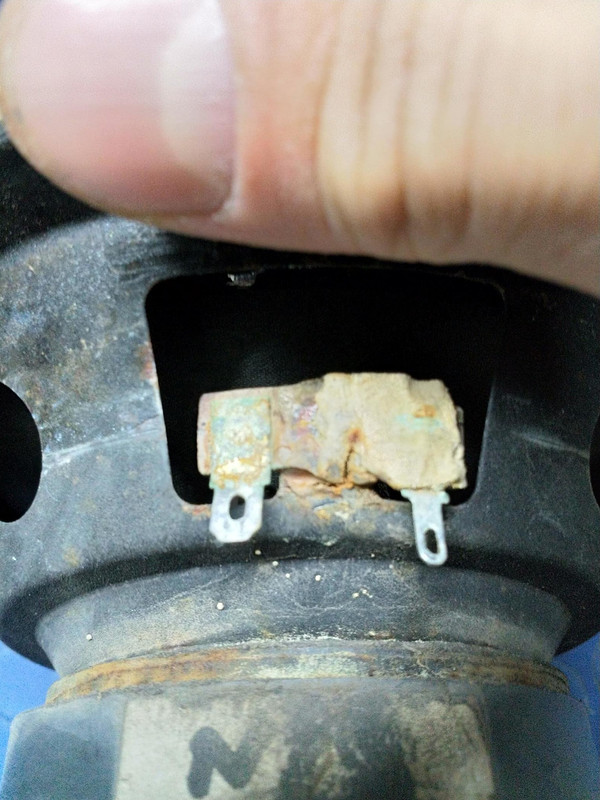

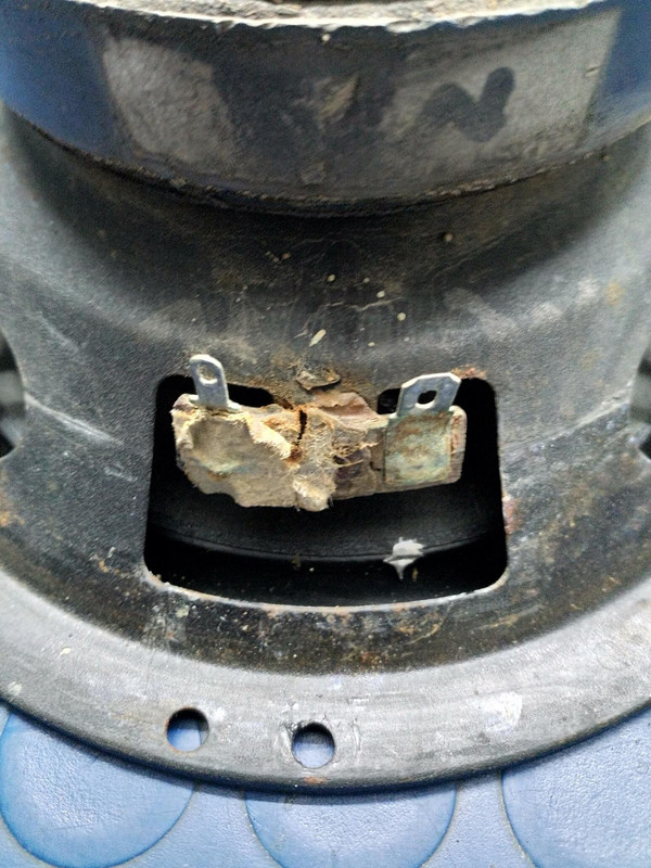

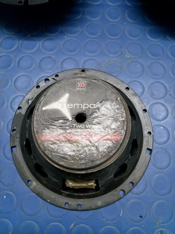

Ciao a tutti
ho questo woofer che non si sente bene,nel senso che solo quando si mette al massimo si sente e poi,il giorno dopo,con auto lasciata fuori,non si sente più.Esiste qualche modo per riparare la basetta dei contatti o esiste propio una basetta nuova da sostituire? :roll:
Messaggi: 17847
Re: Sistemare basetta contatti woofer,aiuto!!!

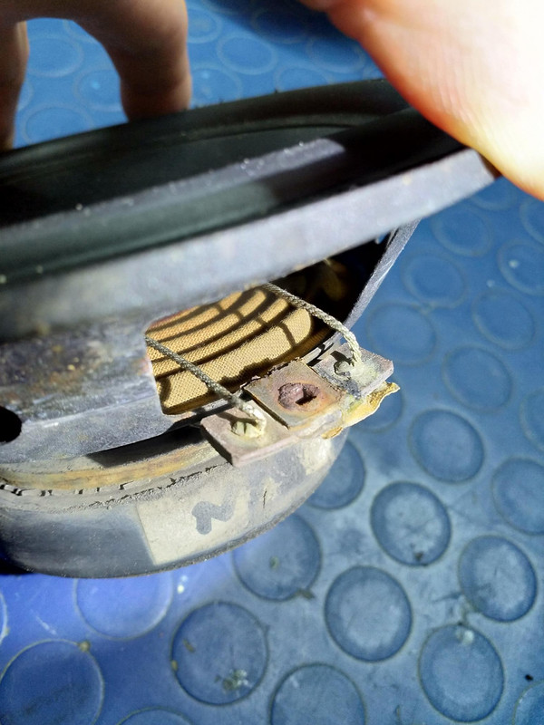

ho cercato in rete ma quei contatti non sono riuscito a trovarli, quindi
non ti resta che pulirli molto bene in modo da togliere tutto l'ossido,
se necessario rinforza la basetta incollandoci un pezzetto di plastica
da sotto e già che ci sei rifai pure quelle saldature

può essere andata fuori asse la bobina e gratta sul magnete anche perché sembra aver preso acqua
esistono kit per riconare ma danno solo la sospensione vedi se conviene oppure se ti può interessare vendo due Ciare da 13 cm

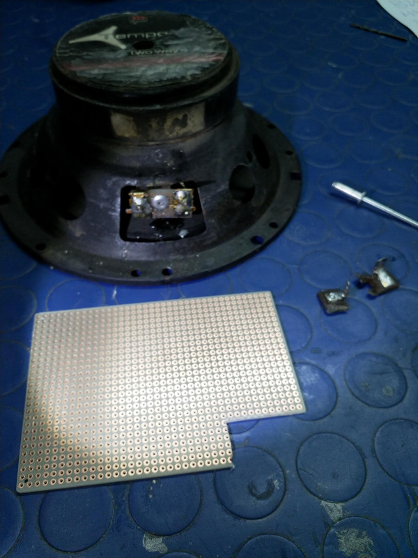

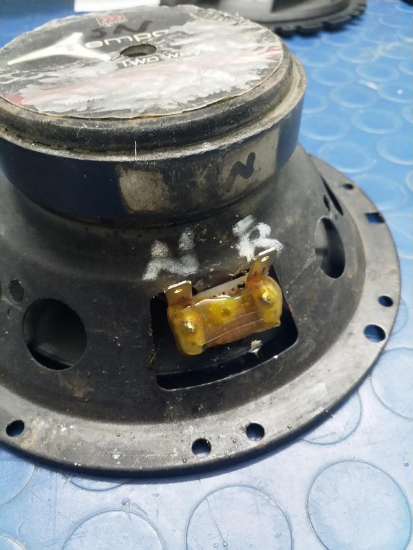

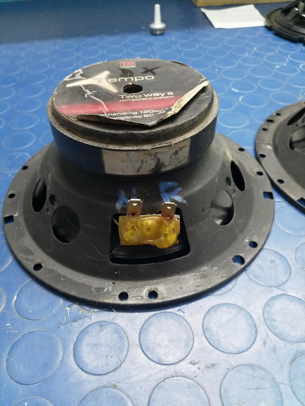

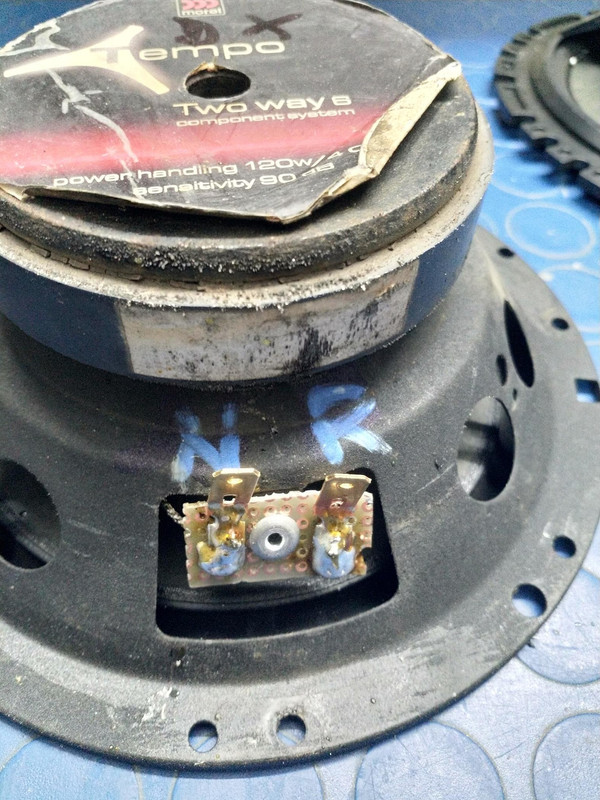

scusate il ritardo,ma ho risolto il problema.Magari questa soluzione potrebbe servire ad altri(non sò,se si volesse fare una guida da mettere qui,la faccio) :P

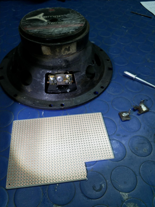

Dopo averci pensato un pò,mi è venuta un'idea:ho acquistato una basetta per contatti in bachelite e ho ritagliato con un minitrapano,la porzione di basetta che mi serviva.Poi l'ho fissata con un rivetto e ho fatto passare i cavi delle casse bobina dentro i fori.Poi ho preso sue faston maschi,li ho modellati,fatto un buco per ciascuno e fatti passare i fili.Li ho saldati con lo stagno e infine ho coperto il tutto con colla a caldo per evitare l'ossidazione.Li ho montati e si sentono bene :oops: Grazie mille per l'aiuto e supporto.
