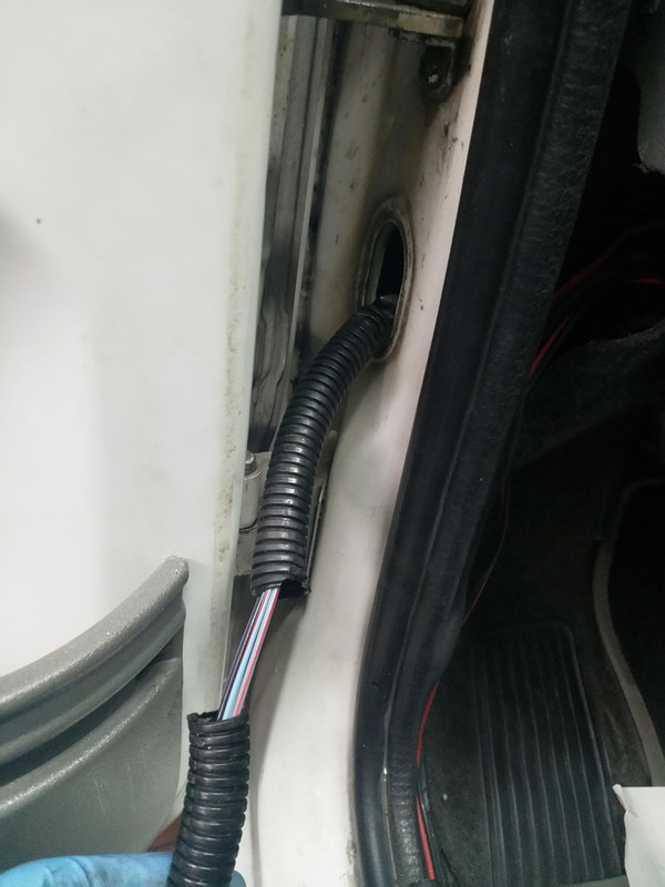

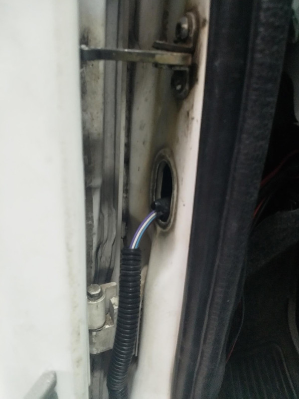

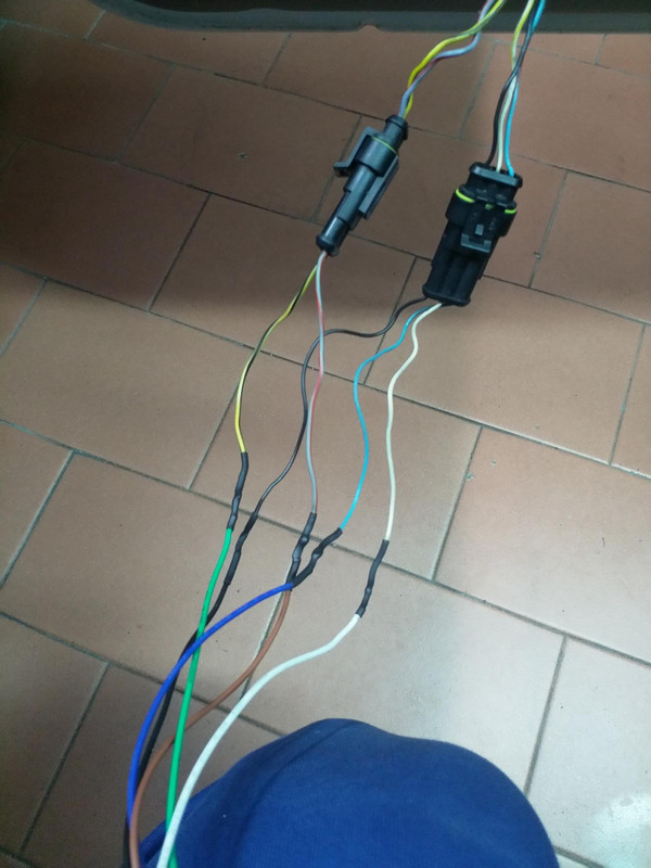

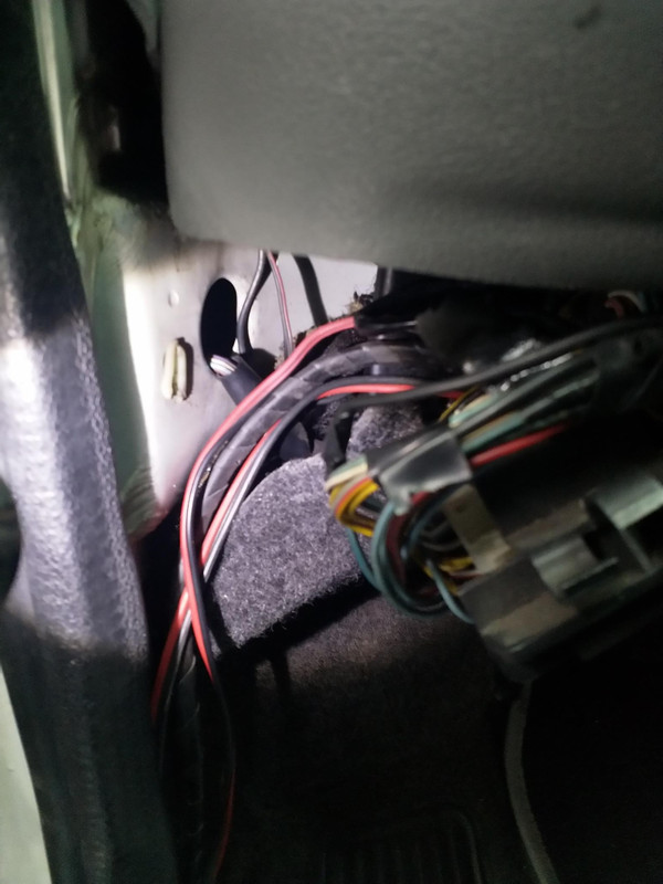

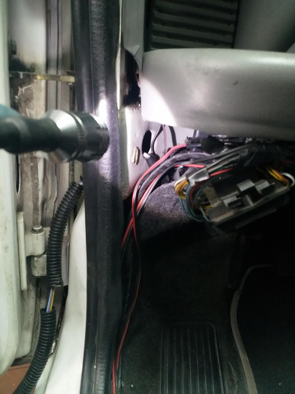

vorrei portare un argomento spero interessante:La chiusura centralizzata di una fiat cinquecento 92-98 non funziona bene,cioè,chiudendo con il telecomando,la portiera destra e il portellone si chiudono,ma non chiudendosi quella sinistra,si riaprono.Smonto il motorino della porta sinistra e mi accorgo che un filo è staccato,cosi lo risaldo e il motorino funziona solo per 1 volta e basta,morto.Ho preso un motorino universale,sempre a 5 fili come il vecchio,provandolo a collegare,ma non sò se abbia fatto bene i collegamenti.Nelel foto vedete anche il nuovo motorino,di cui i fili sono:
-verde:+12v
-blu:-
-nero:terra
-bianco e marrone:commutatore.
Mi portete aiutare a capire? :roll: :roll:

Lupo , ma chi ti ha dato questa distinta , sui colori e loro collegamento di provenienza ?
i colori del nuovo motorino (e loro funzione)eranio scritti sull'annuncio dove l'ho comprato,i colori dei vecchi fili(proveniente dall'auto),in base allo smontaggio del vecchio motorino ho ''pensato'' che si potessero collegare in quel modo in foto :roll:
Re: Chiusura centralizzata,dovè il positivo?
Io ho qualche dubbio , i colori non sono uguali , come fai a collegarli ?
Intanto anche se trovassi i due che collegano il motorino ,
Degli altri tre come fai a sapere come sono collegati sulla slitta nuova .?

Il motorino è come questo(parlo del nuovo)è cè scritto i fili a cosa ''servono'',quindi pensavo che qualcosa,essendo universale,si potesse fare :roll:
