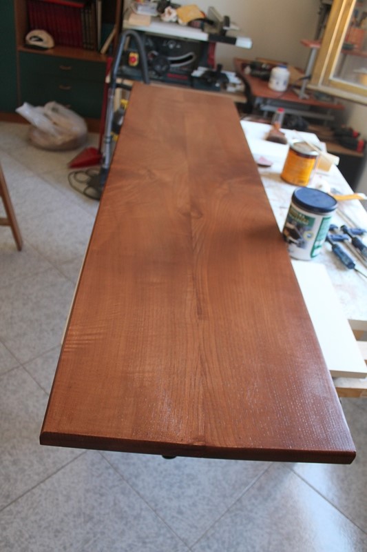

Salve, ho verniciato dei mobili a pennello con vernice satinata semilucida ma nonostante tutte le accortezze, specialmente sulle grandi superfici piane come ad esempio un tavolo da pranzo, si notano molte imperfezioni se viste in controluce. Si tratta di zone più lucide ed altre più opache, coem macchie. Si tratta in pratica dei punti di confine tra una passata di pennello e la successiva. Sembra che la prima zona verniciata asciughi un pochino fino a quando non passo alla zona adiacente. Il passaggio del pennello per la seconda volta su questa zona di confine provoca il difetto in questione. Sembra che il fenomeno si riduce se diluisco molto la vernice per fare in modo che asciughi più lentamente. In questo caso devo dare molte più mani anche se i difetti non spariscono del tutto. So bene che verniciare a spruzzo risolverebbe il problma ma purtroppo non mi è possibile. Capita anche a voi questo problema? Come si può risolvere?

satinata e semilucida sono la stessa cosa, ma hai verniciato con venature
a vista o con vernice coprente ?
io i mobili li tingo col mordente e poi gli do due mani di fondo turapori,
una volta asciutto carteggio e gli do una o due mani di finitura satinata
all'acqua della Sayerlack a pennello e striature non se ne vedono quando
vernicio però lo faccio sempre controluce

Vernice coprente su mobili di legno scuro. Ho usato prima più mani di fondo e poi vernice anch'io Sayerlack.
Ho però l'abitudine di impregnare poco il pennello, forse sarà per questo?

il fondo l'avevi carteggiato si ?
adesso prova a carteggiare ed a passare una mano di vernice diluita
con un rullino a pelo corto
