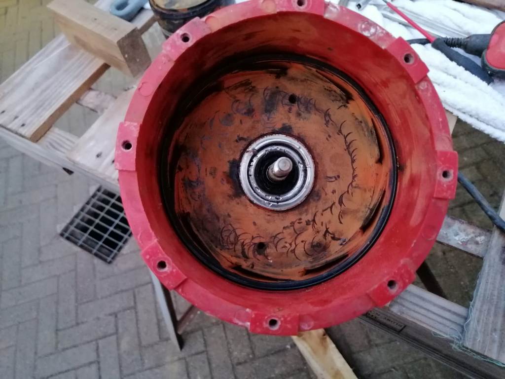

ho sotto mano una pompa leader ecodiver 1200A
con condensatore guasto
https://www.leaderpumpshop.com/Products ... 200-A.aspx
qualcuno di voi ha mai smontato delle pompe come queste
io sono bloccato su un pezzo che non si stacca e dove teoricamente sotto a quello ci sono delle viti per aprirla del tutto e raggiungere il condensatore
visto il costo della pompa vorrei riuscire a salvarla
foto pompa pozzo.jpeg (83.49 KiB) Visto 2995 volte

Il condensatore dovrebbe essere dal lato opposto della pompa.
Vedo due fori, controlla se sono filettati, possono aiutarti a
rimuovere quellq flangia
Posta altre foto della pompa

Per mettere il condensatore esterno occorre in ogni caso accedere
alle connessioni elettriche dello stesso che da quanto si vede
dalla foto sono situate dal lato opposto della pompa, dove escono
il cavo di alimentazione e quello del galleggiante
edit...
la flangia che si vede nella foto sembra il particolare 9 dell''esploso
LINK
è marchiata diversamente, ma è la medesima pompa
LINK2

risolto
cercando meglio ho trovato in rete questo video
https://www.youtube.com/watch?v=Z-t5LjKz9q4
dal minuto 2.35 si vede il pezzo che non riuscivo a rimuovere
Re: pompa pozzo con condensatore guasto
Come ti avevo suggerito nel mio primo post :
"Vedo due fori, controlla se sono filettati, possono aiutarti a
rimuovere quella flangia"

peccato che non sono filettati
ci avevo pensato anchio ai fori sul subito ma non essendo filettati li ho scartati
alla fine gli ho avvitato a forza 2 viti da legno
