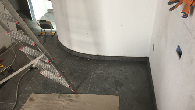

°°Giacomo°°
Messaggi: 1296
Re: farsi da se il battiscopa tagliando le piastrelle
Messaggio da °°Giacomo°° »
il mio fornitore di piastrelle, nonchè caro amico, manda di solito le piastrelle a tagliare da un suo fornitore che poi provvede anche a rifinire e colorare il bordo,
in questo modo si risparmia parecchio e si ha la possibilità di scegliere l'altezza del battiscopa
nonchè di utilizzare anche i ritagli di avanzo,
certo per formati piccoli la cosa è insignificante, ma per formati grandi come quelli che ho usato ultimamente (anche 150x75 cm) fa la differenza
nella foto si possono vedere i pezzi di battiscopa così ottenuti
