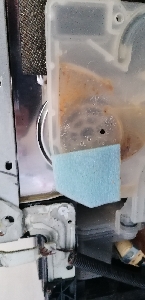

Buongiorno a tutti, da ieri la lavastoviglie quando imposto il programma mi fa normalmente il rumore dello scarico poi quando dovrebbe caricare l'acqua comincia a fare un ronzio e perde acqua in basso a sinistra poco dopo va in allarme. Sembrerebbe perdere acqua vicino una vaschetta trasparente in basso a sinistra. Cosa puó essere? Grazie e buona domenica a tutti

smonta la vaschetta, puliscila bene e riempila tu per vedere se perde

Ho fatto il risciacquo e funziona, ed ho visto che perde acqua da questa vaschetta. Credo da dove é attaccata alla parete della lavastoviglie

è sporca, va pulita e se è rotta va sostituita

Perfetto grazie, l'ho pulita e non perde più. Grazie mille per l'aiuto
