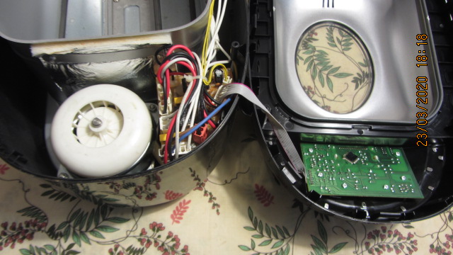

buongiorno ho la macchina del Pane, che non impasta più.
modello SilverCrest SBB 850 A1
Credevo fosse la cinghia, l'ho totlto i tappini http://www.ilsitodelfaidate.it/FDTForum ... hp?t=14372 e l'ho aperta.
Allinterno, provo a far girare il motore della cinghia ( dalla calotta bianca) e vedo che i ganci si muovono ( pertanto non è la cinghia).
ho provato ad annusare, non sento odore di bacalite o altro.
LA macchina ha qualche anno, ma ha lavorato poco 10-15 volte al max
HO fatto il pane 3 volte stra settimana ed alla terza volta, la macchina segue il suo progragramma, ma nei passaggi dell'impasto non funziona.
cosa posso verificare?
manuale https://manuall.it/silvercrest-sbb-850- ... r-il-pane/
mineral
Messaggi: 34
Iscritto il: gio 31 ago 2017 1:06 pm
Re: Macchina del pane Silvercrest, motore impasto andato?
Messaggio da mineral »

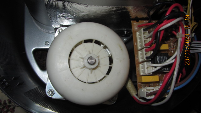

allego immagine
Messaggi: 17854
controlla se per caso quel motore ha il condensatore di spunto e se
avviando il programma, quando dovrebbe impastare viene regolarmente
alimentato
mineral
Messaggi: 34
"controlla se per caso quel motore ha il condensatore di spunto?" puoi dirmiI in che zona dovrei cercare ( devo smontare il motore)
"e se avviando il programma, quando dovrebbe impastare viene regolarmente
alimentato" il tester ce l'ho.
ps non sono addentro ai sistemi di motori, ho solo una base sugli impianti elettrici civili
Hai un tester,
controlla se sul connettore che fa capo ai fili del motore,
quando il motore dovrebbe avviarsi, è presente tensione
