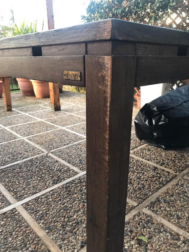

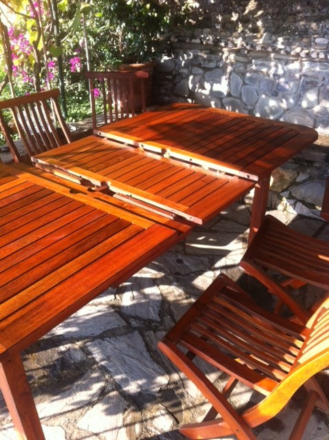

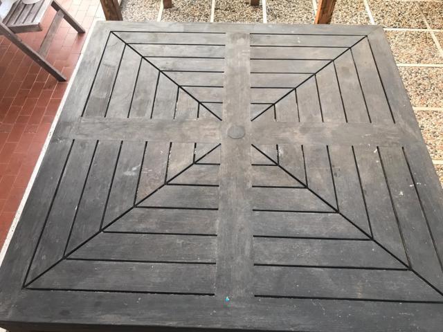

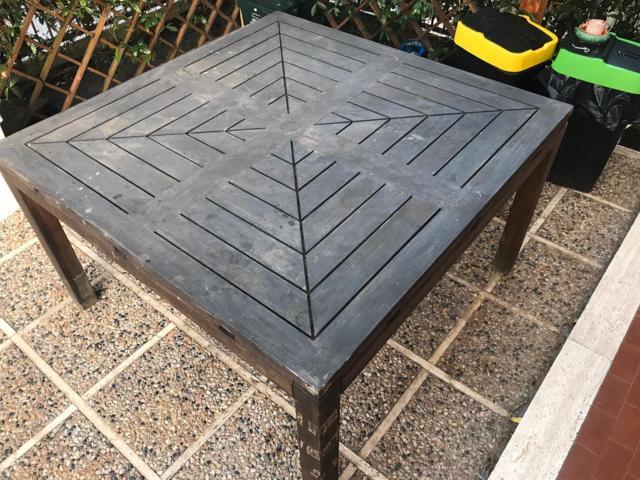

ciao ragazzi ho altro problemino da affrontare, ogni due anni circa passo olio della sayerlak su questo tavolo di teak, però notando bene in alcune parti si è un pò rovinato, come potrei trattarlo?
daa8a33b-d1d4-4199-870b-570b58a17af2 (FILEminimizer).jpg (75.07 KiB) Visto 4485 volte
75a9f6b8-6b18-4340-8763-e52757da5174 (1) (FILEminimizer).jpg (107.13 KiB) Visto 4485 volte
3a91d8f3-b131-4fe7-8857-764c31d4361f (1) (FILEminimizer).jpg (52.8 KiB) Visto 4485 volte
Messaggi: 17922
Re: come trattare il legno teak
quelli mi sembrano più dei graffi che sole ed acqua e li puoi fare ben poco,
carteggia e dai tre mani di impregnante all'acqua invece dell'olio

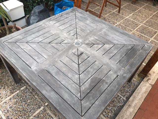

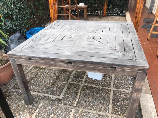

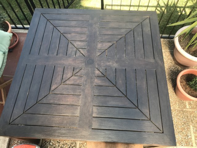

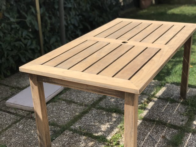

ciao a tutti, allora carteggiato come da foto con 220..ed ecco i primi risultati,
domani passo impregnante all'acqua, ho preso linea blu della sayerlack

°°Giacomo°°
Messaggi: 1296
Messaggio da °°Giacomo°° »
io proseguirei a carteggiare ancora un po'
lo so che è noioso, ho fatto lo stesso lavoro qualche tempo fa e poi passato l'iolio wonderteak

ma non è che si rovina il teak se lo carteggi troppo, essendo legnounpo piu pregiato?
°°Giacomo°°
Messaggi: 1296
bho io ti dico come ho fatto io e il risultato è stato buono, dalle foto mi pare che il tuo sia ancora tutto marrone
con la 220 ci passi un mese sul tavolo....non per demoralizzarti eh, ma è una grana troppo fine....io passerei una 80 per iniziare in modo da non scavare troppo il legno e poi passare ad una 120 per la prima mano di vernice/olio....che levigatrice hai??

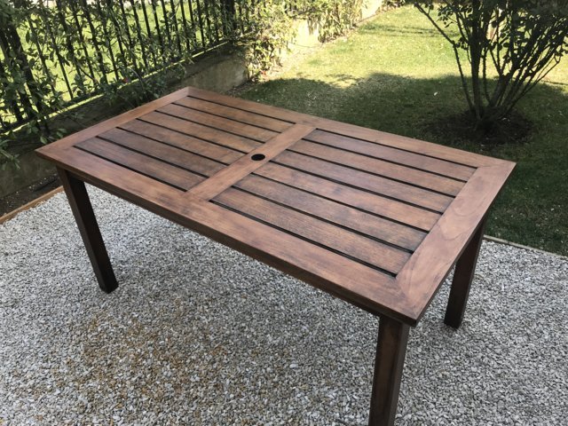

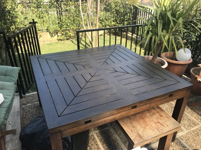

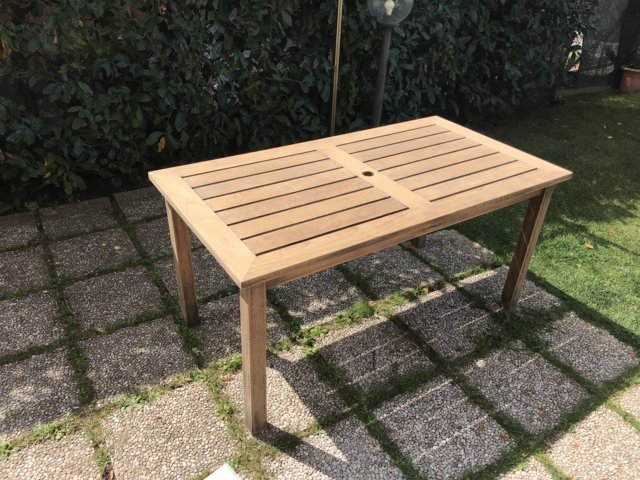

ciao a tutti, qui su questo tavolo sono riuscito a svolgere il procedimento che mi hai consigliato
prima parte levigatura
seconda parte carta vetrata 80 per poi passare a 120
parte terza impregnante
ecco vi mostro i risultati
Image (FILEminimizer).jpeg (72.78 KiB) Visto 4408 volte
Image-1 (FILEminimizer).jpeg (72.44 KiB) Visto 4408 volte
Image-1 (2) (FILEminimizer).jpeg (94.45 KiB) Visto 4408 volte
luighi
Messaggi: 16
Iscritto il: dom 29 mar 2020 12:01 pm
Messaggio da luighi »

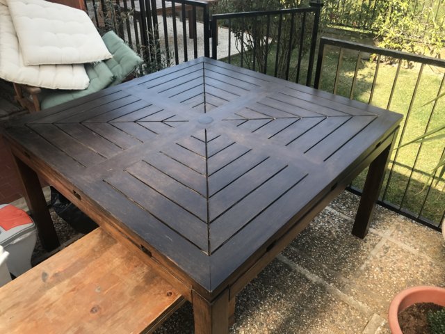

inoltro foto lavoro finito
Image-1 (3) (FILEminimizer).jpeg (115.38 KiB) Visto 4408 volte

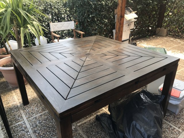

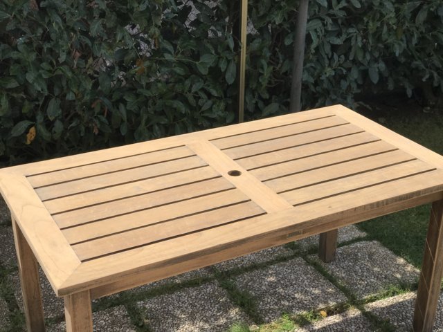

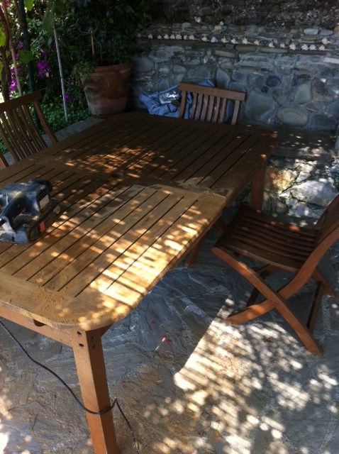

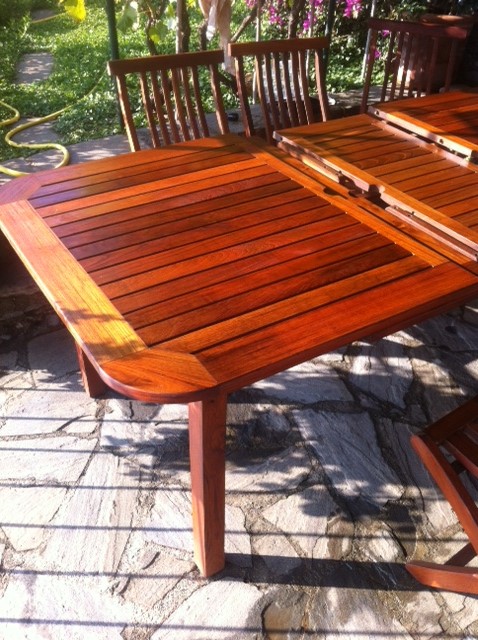

e inoltro anche foto del primo tavolo, grazie a tutti per l momento, gentilissimi
Image-1 (4) (FILEminimizer).jpeg (78.17 KiB) Visto 4408 volte
Image (5) (FILEminimizer).jpeg (70.19 KiB) Visto 4408 volte
Image-1 (5) (FILEminimizer).jpeg (94.9 KiB) Visto 4408 volte

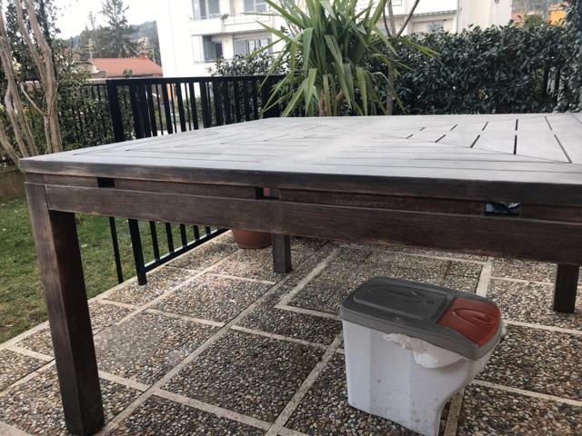

allego altre foto
Image (4) (FILEminimizer).jpeg (91.26 KiB) Visto 4408 volte
