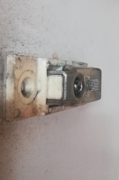

Buongiorno a tutti e buona Pasqua.
Come da titolo, mi trovo a dover sostituire, perché spezzate, delle vecchie cerniere della Salice, come in foto. In ferramenta ho trovato solo quella che vedete, ma la basetta non corrisponde. Se a qualcuno di voi è capitata analoga situazione vorrei chiedere:
1) esiste qualche cerniera compatibile, senza dover rimuovere la basetta preesistente?;
2) Se no, come procedere? Come rimuovere la vecchia basetta? C'è solo una vite di regolazione, sono ad incastro?
Prima di procedere a tentativi, vorrei evitare di fare guai : Chessygrin : .
Grazie mille

l'unica soluzione è la rimozione della basetta, guarda se
questo tutorial può esserti d'aiuto altrimenti chiedi pure
oppure infila una spatolina tra la basetta e il fianco del mobile e con un
martello batti sulla spatolina fino a tagliare i perni di plastica della basetta

Grazie mille,
il consiglio di rimuovere la basetta con la spatola è stato provvidenziale, ho fatto subito. Poi ho seguito il tutorial, per la fretta alla lettera. Ho sbagliato i fori per le basette, non considerando che dovevo distanziare l'anta di più. Li ho rifatti ed è tutto ok. Tanto la cucina è vecchiotta :mrgreen:. Grazie ancora
