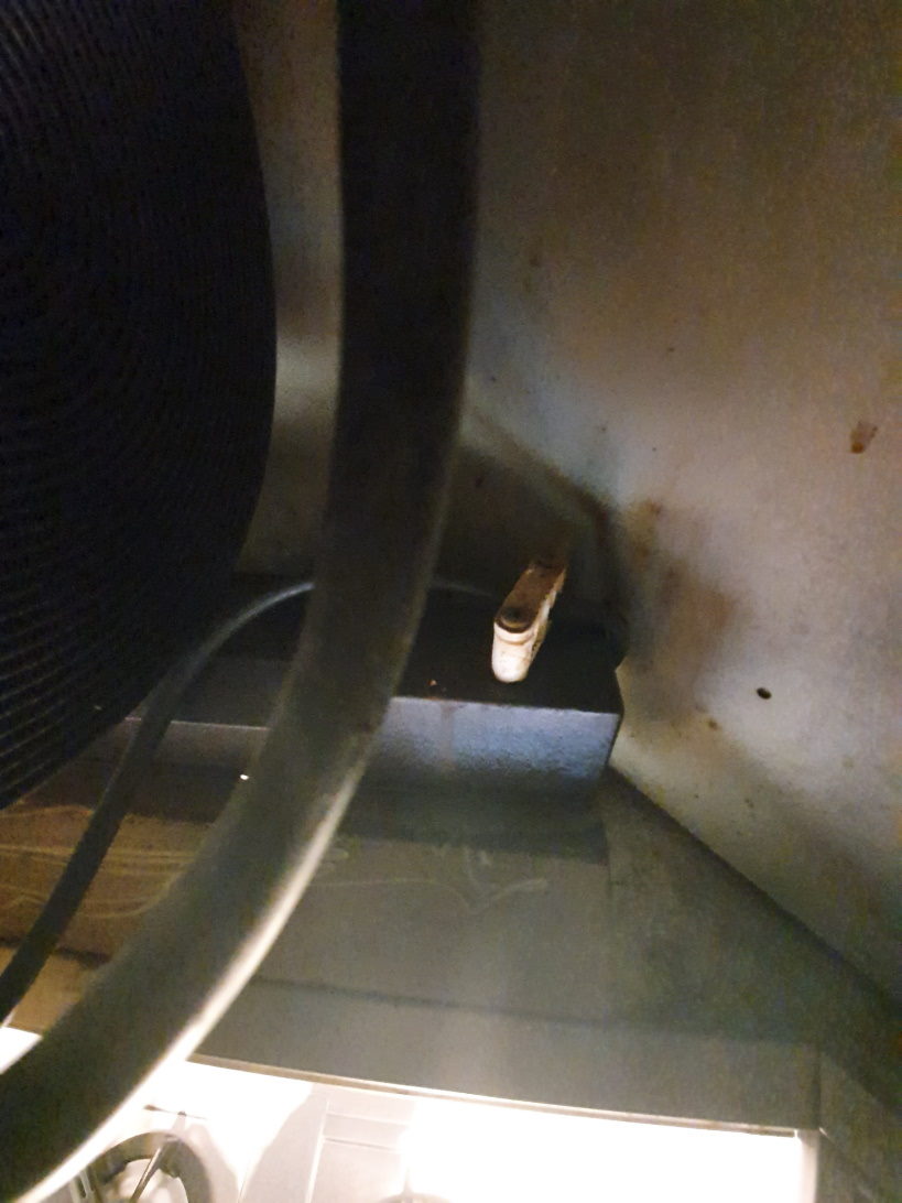

Salve a tutti non so chi mi sa aiutare...ho una Cappa cucina marca Franke modello 9999180 che ha qualche annetto.
Si è rotto il supporto porta lampada (che agganciava il neon) e quindi sono senza luce alla cappa.
Ho provato a cercare ma invano, non riesco a trovare un pezzo di ricambio. Mi domandavo: si dovrebbe trattare di un normale porta lampada al neon che potrei sostituire con un porta lampada a Led oppure la cosa è molto più complicata?
Allego una foto della cappa dove si vede che il supporto neon è praticamente rotto.
HELP!

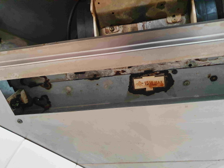

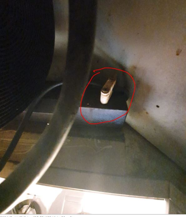

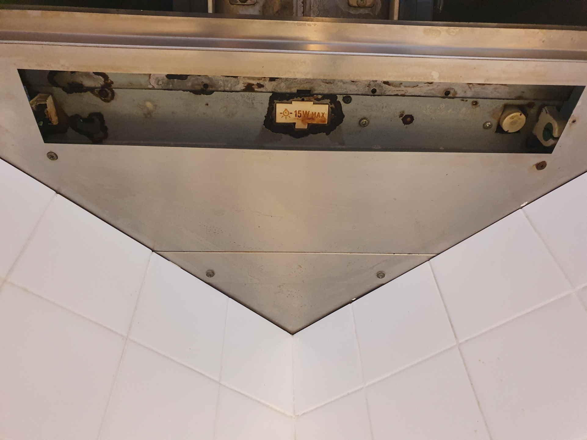

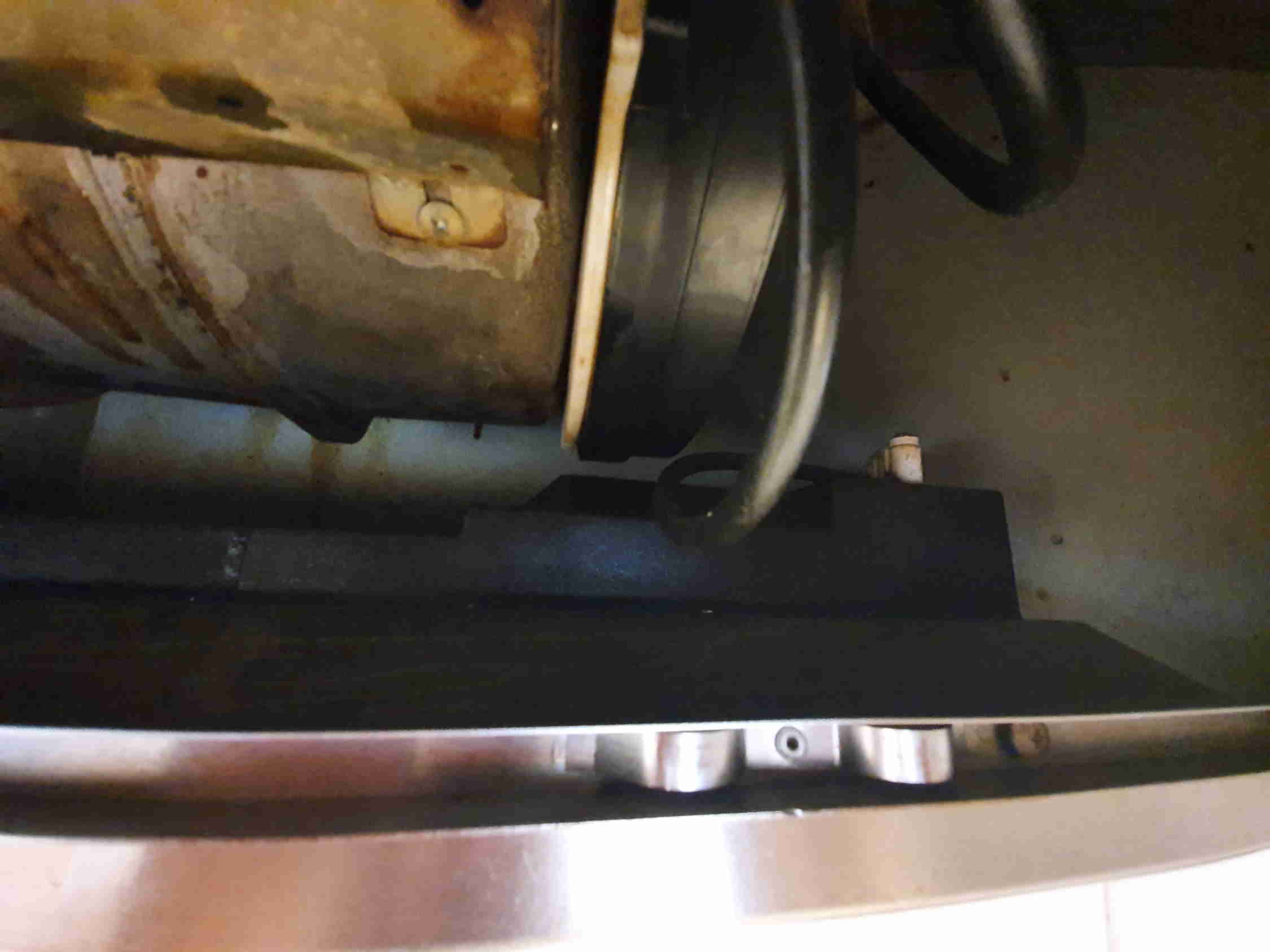

Ciao queste sono le foto che sono riuscito a fare aprendo la plafoniera dove era posizionato il neon.
Vedo solo 1 cavo di collegamento per l'impianto
Messaggi: 17910
Re: Sostituzione porta lampada Neon Cappa Franke modello 9999180
se vuoi fare il lavoro devi smontare comunque tutto perché devi togliere quei
portalampade dei neon ed il reattore e non puoi farlo in quelle condizioni

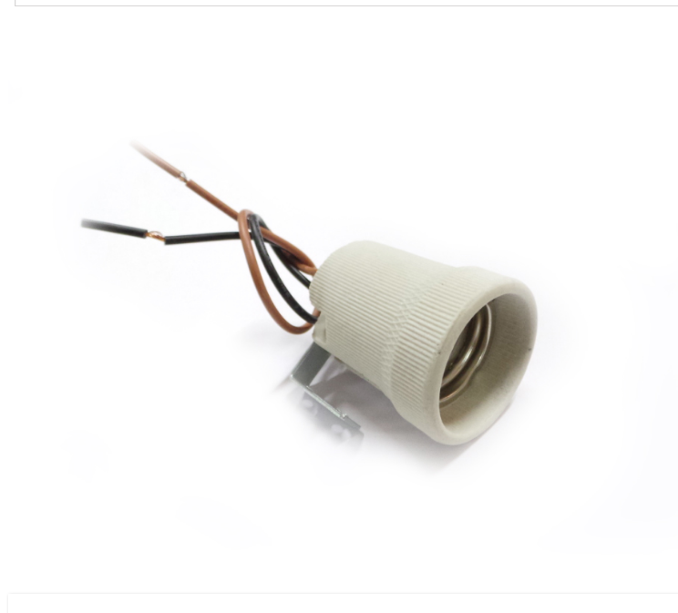

puoi montare uno o due di questi portalampade magari
con attacco più piccolo per lampadine E14, ti basta
collegare i due fili del portalampade al posto del reattore

Quindi ricapitolando:
- stacco tutto il supporto nero
- uso la presa che riporto in foto e rifaccio il filo .
- metto la E14
Come faccio a mettere due E 14 con un solo filo? (Domanda magari banale per te)
