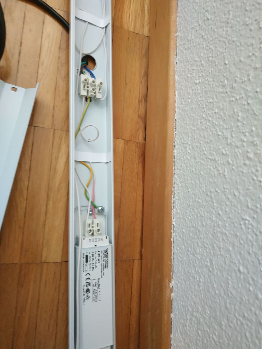

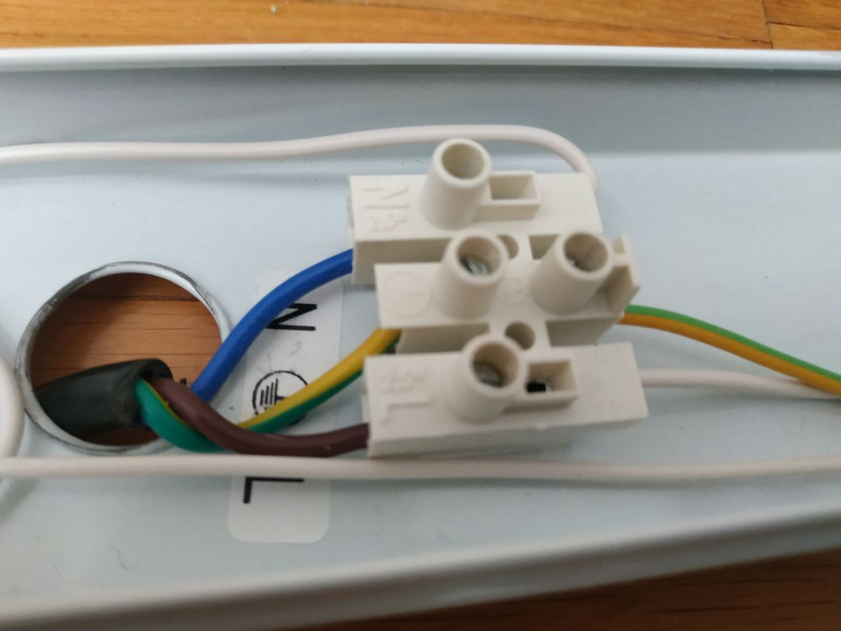

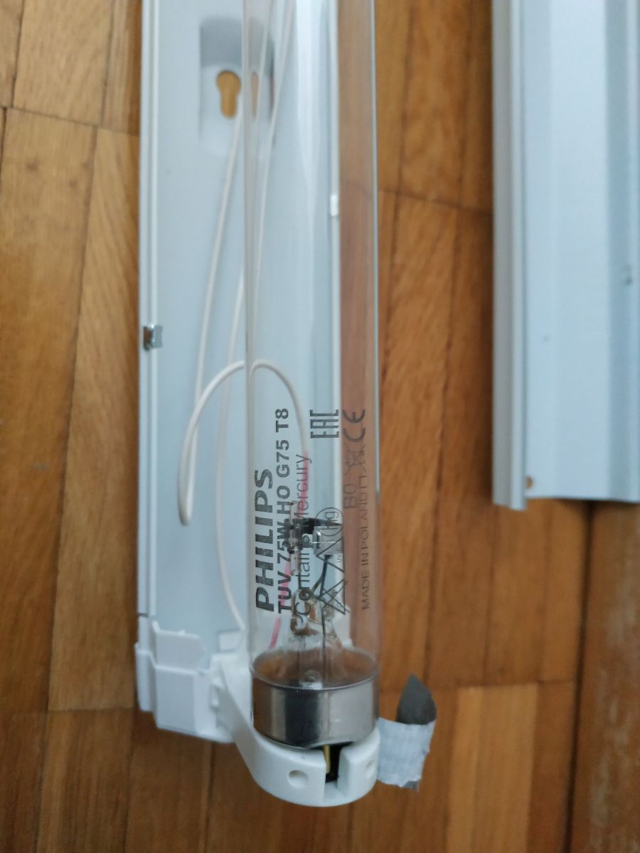

Salve.
Mi sono fatto inviare un neon con plafoniera + lampada UVC (starter S16 philips) ed ho provato ad attaccare la corrente come evidenziato nelle immagini allegate.
Ma non funziona nulla :-(
Qualcuno mi puo' aiutare a capire cosa devo fare per capire: a) se sono io che ho sbagliato qualcosa
o b) i lmateriale che mi hanno inviato è difettoso ?
Grazie in anticipo
Paolo
Re: Aiuto in montaggio Neon UVC
Da quello che vedo non hai girato il tubo. Una volta inserito va girato di 90 gradi.
