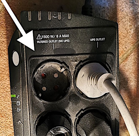

L'ups che ho (allego foto) è un po vecchiotto e la batteria sarebbe da cambiare ma non credo che questo influenzi il filtraggio della corrente, almeno credo.
Per questo ho molti dubbi sul fatto che dipenda dall'impianto elettrico.

In che senso? Infatti la presa dove c'è il modem è No UPS cioè non passa dalla batteria, come indicato è solo filtrata.. Forse intendi il fatto che se c'è un repentino calo della tensione il modem si spenge mentre il PC ha la batteria che lo mantiene acceso.. può essere, allora voglio provare a mettere anche il modem sotto batteria dell'ups per vedere se risolve, probabilmente anche le altre prese avranno un qualche filtro per tenere la corrente pulita, scusa per la terminologa ma non sono esperto in elettricità

Adesso ho il sospetto però che la batteria sia da sostituire in quanto staccando l'alimentazione dell'UPS il modem si spegne subito, dunque la batteria è kaputt
