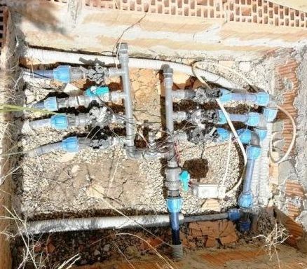

In foto c'è il mio "buco delle valvole".
Il pozzo si trova a circa 1.5/2 mt (in basso al centro si vede il tubo che dal pozzo va al collettore).
Presumo che se volessi mettere il press control dovrei metterlo in questa posizione, cioè fra il tubo che arriva dal pozzo e il collettore.

Si, il press. va messo dove hai detto. Se la perdita è così poca la soluzione del press. è l'ideale. Comunque considera che lo puoi mettere anche direttamente sopra il vaso da 300lt, basta modificare la precarica: non più in base alla ripartenza ma in base allo stacco della pompa. Se per esempio la pompa arriva a 6bar il vaso lo caricherai a 5bar. In questo modo è come se tu lo avessi molto più piccolo... e quell'elasticità serve solo per compensare la possibili perdite nell'impianto, per evitare che la pompa attacchi a sproposito. Caso mai ti conviene guardare in un giorno quanto si abbassa la pressione sul manometro e in base a quello modulare a piacere la precarica del vaso. Questa del press. con un vaso da 300lt è un esperimento inedito.. ma penso che possa funzionare ugualmente. Poi a metterci un vasino da 8lt come il mio, sei sempre a tempo.
