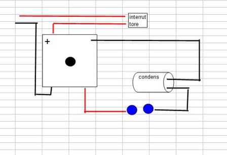

Re: led che si bruciano
Ciao capitano, Si solo il condensatore, 270f x 440VCapitan Farloc ha scritto:Hai messo solo il condensatore elettrolitico sull'uscita del raddrizzatore o anche altri componenti?
Da quanto è il condensatore?
Dopo che lo hai messo, la luminosità è diminuita?
La luminosità non è cambiata, almeno così a occhio non ho notato nulla di diverso
Allego un disegnino perché nonostante funzioni tutto potrei aver collegato male il condensatore
Ho tolto la base perché ho avuto il sospetto che i led si bruciassero per la temperatura troppo alta che si forma a scatola chiusa, domani voglio controllare con il termolaser quanto scalda
ma fase è neutro della 220 li hai collegati al + e - del ponte ?
dal tuo schema manca anche la polarità del condensatore,
il collegamento corretto del raddrizzatore è questo qua
Ciao Mario, sottolineo il fatto che dopo aver installato il condensatore del quale ho controllato la polarità, i led non si bruciano più, ho controllato la temperatura dentro la scatola, dopo un ora è arrivata a 35° pertanto non credo che sia stato quello il problemamariobrossh ha scritto:ma fase è neutro della 220 li hai collegati al + e - del ponte ?
Il disegno da me postato è un po’ diverso da quello di Red, io l’ho messo in serie al circuito mentre nel disegno di Red è in parallelo
A questo punto visto che funziona e i led non si bruciano sono indeciso se modificarlo
Però sono troppo curioso penso di modificarlo per vedere cosa cambia
Il collegamento giusto è quello che ti ho postato
La corrente alternata va collegata ai terminali contrassegnati dal simbolo dell'onda sinusoidale quella S messa in orizzontale
se noti sono sempre due contatti opposti cioè non si trovano sullo stesso lato
la continua esce sul + e sul -
collegandolo in qualunque altro modo potresti averlo bruciato parzialmente perché uno dei diodi si è trovato a lavorare in cortocircuito
se noti in questo schema la corrente non può mai passare tra la fase ed il neutro perché i due diodi che trova in entrambi i casi sono oppotsi uno rispetto all'altro (il diodo per la corrente è come un senso unico in macchina)
Il condensatore andava in parallelo come lo hai messo tu non ottieni una tensione continua, magari i led non si bruciano ma in realtà non sono accesi fissi cioè sfarfallano molto velocemente (l'occhio umano non lo vede)
guarda che l'elettronica è come la matematica non è un'opinione ci sono dellejulweb ha scritto:Ciao Mario, sottolineo il fatto che dopo aver installato il condensatore del quale ho controllato la polarità, i led non si bruciano più, ho controllato la temperatura dentro la scatola, dopo un ora è arrivata a 35° pertanto non credo che sia stato quello il problemamariobrossh ha scritto:ma fase è neutro della 220 li hai collegati al + e - del ponte ?
regole fisse
Buongiorno Red, infatti nonostante funzionasse avevo avuto l'impressione di aver sbagliato il collegamento del condensatore, oggi avendo le idee più chiare faccio la modificaRed Max ha scritto:Il collegamento giusto è quello che ti ho postato
