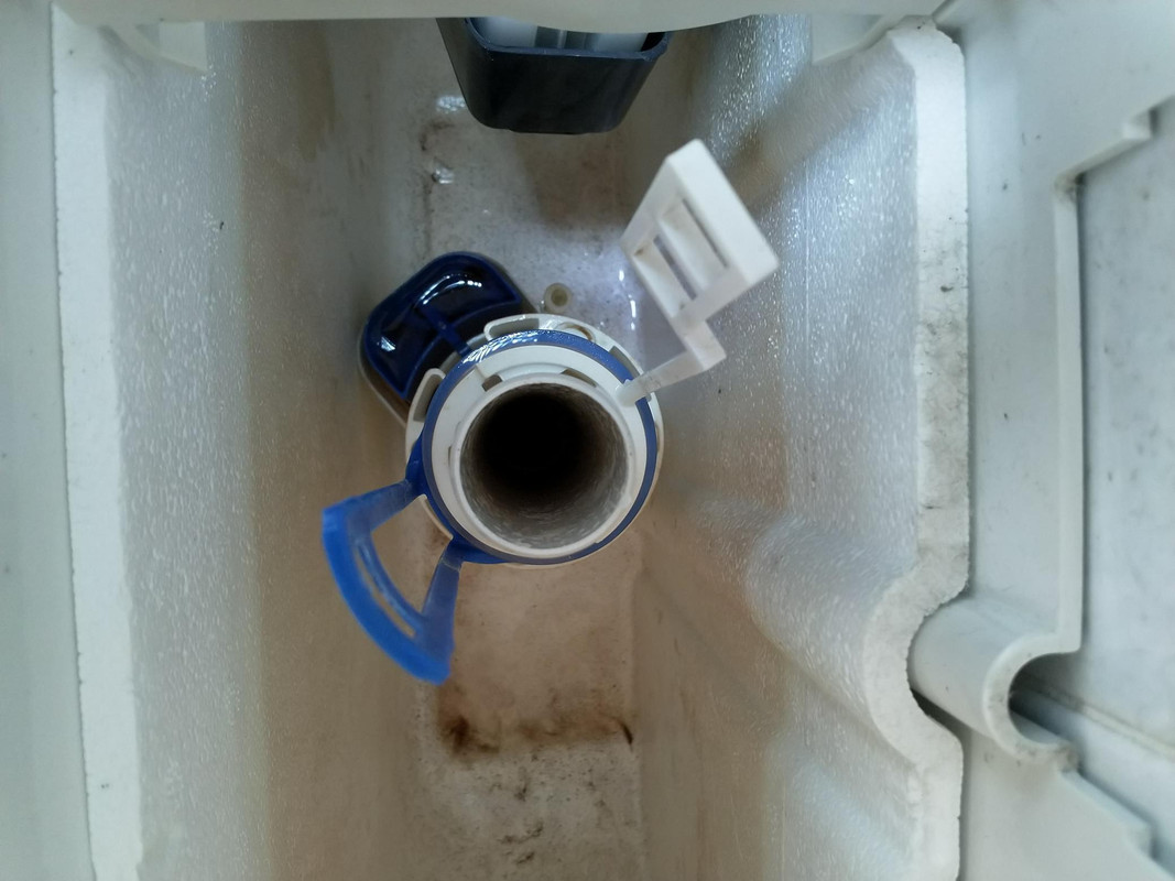

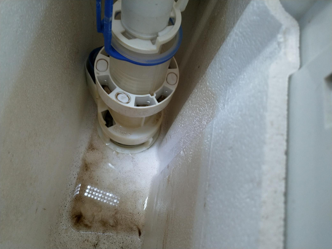

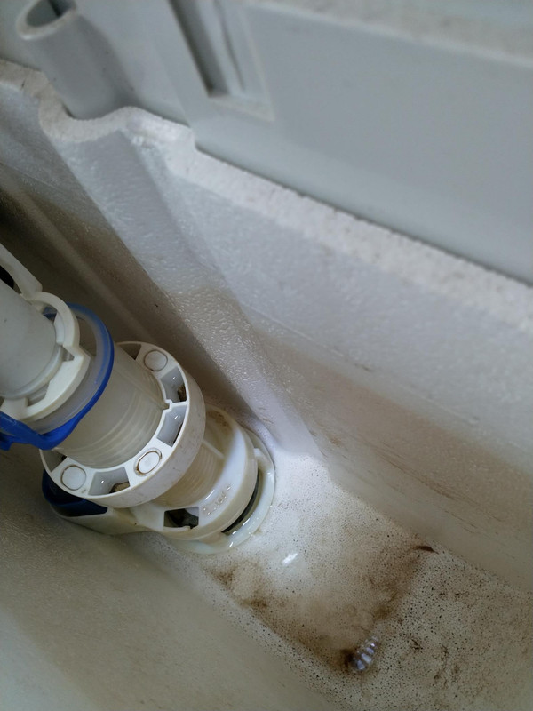

Ciao a tutti
dovrei sostituire la guarnizione di tenuta del pistone della vaschetta wc della foto.Come si smonta per accedere alla vaschetta? :roll:

Si rimuove il dado del tubi che porta l'acqua alla vaschetta,poi si svita di sotto la ghiera,si svita un'altra sottoghiera,si toglie la cassetta per intero,si rimuove l'intera batteria da dentro,si sostituisce la guarnizione e si procede al contrario per il montaggio. :P :oops:
