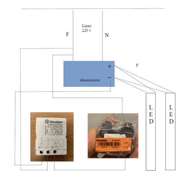

Ciao a tutti
Vorrei illuminare la cabina e vorrei anche inserire un dimmer per regolare la luce.
Mi hanno spiegato lo schema, ho capito bene? Così è corretto?

No così è un mescolare alta e bassa tensione. Mi pare che tu voglia alimentare delle strisce di led che vanno a bassa tensione, presumibilmente a 12 V. In questo caso devi usare un dimmer PWM per bassa tensione e non quello indicato che serve per alimentare le lampade a 230V oi led dimmerabili a 230V
