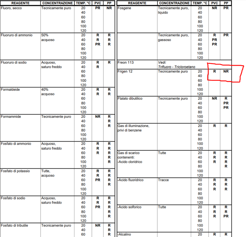

esiste un solvente o comunque un prodotto che scioglie/intacchi il polipropilene ma non abbia effetti sul PVC?

E' una domanda difficile, perché di solito il PP è più resistente del PVC... però mai disperare: in questa tabella ci sono delle sostanze che forse fanno al caso tuo. Difatti, scartabellando un pò, sembra che a questa pagina la sostanza giusta ci sia:
Le pagine sono tante... per cui, si sta che da un esame più attento, si possano trovare anche altri prodotti.
Ah, per Frigen 12 google traduttore mi da in inglese "Dichlorodifluoromethane"... e da quello che ho capito sembrerebbe vicino al Freon. Il problema magari sarà dove trovarlo... :)

Alla seconda pagina ci sarebbe anche l'acido clorico e l'alcool di cera.

Intanto grazie per la risposta mai avrei creduto in una così puntuale risposta Grazie infinite. vedo nella lista anche banalmente della benzina e la varechina... più semplice di così. Grazie infinite

A pag. 14 ci sarebbe anche l'ipoclorito di sodio.
