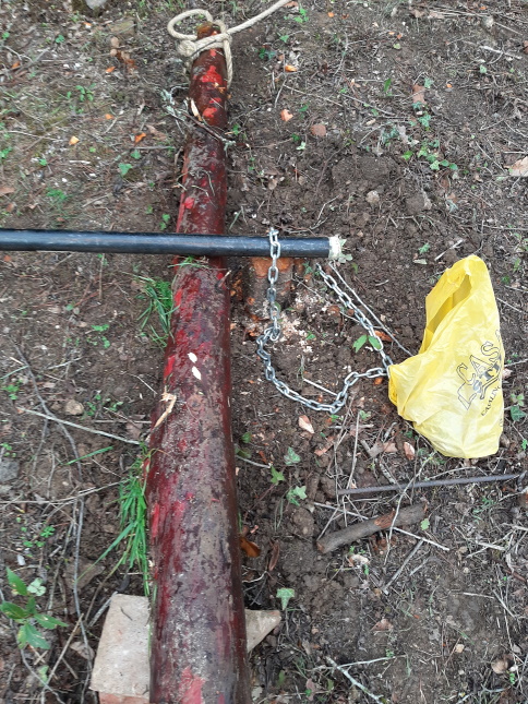

Bella idea quella del foro trasversale... era proprio l'imput che mi mancava. Ci metto un bullone di 12 per traverso e ai lati ci attacco una catena. Quindi ci infilo un tubo innocenti appoggiato su un tronco di 15 cm da una parte vicino al tronchetto (che fa da fulcro) e poi nella parte lunga ci batto con la mazza. Mi pare di avercela da 3 o da 5kg, non mi ricordo... ma comunque considerando una leva vantaggiosa di 1 a 10 quando questa cade da 1 metro con tutta la forza che ci posso fare, penso che non ci sia radice che regga. In più ho giusto un tronco circa 20kg da appendere in fondo alla leva, e con quello più l'energia cinetica della mazza la radice deve venire su per forza. Forse forse ce la facciamo. :D
Domani mi attrezzo e poi vi aggiorno sull'esito. Se la cosa funziona posto qualche foto... sai mai che un domani il sistema possa servire anche ad altri. : Builder :

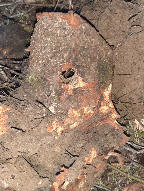

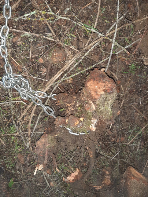

Aggiornamento:
l'impresa è andata a buon fine, anche se ho dovuto apportare alcune modifiche al piano iniziale. Difatti l'idea di farci un foro e inserirci due bulloni da 12 non ha funzionato, in quanto la maglia della catena era troppo piccola e il bullone non ci entrava. Allora ci ho fatto un foro di 11 e messo un tondo di 10, ma questo si piagava sotto lo sforzo. A questo punto ho allargato il foro con una punta di 22, ci ho fatto passare direttamente la catena e ci ho fatto un nodo, e in questo modo la radice è venuta alla prima tirata, dimostrando che era quello il sistema giusto da adottare. Naturalmente, prima, ho tagliato il più possibile con il piccone le radici intorno.
Purtroppo ci sono stati due caduti: il manico del piccone e quello di una zappa... ma che ho già ripristinato.
Invece delle foto sarebbe stato meglio un video... ma essendo da solo questo è quello che ho potuto fare:
