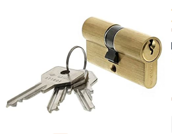

Intanto è meglio avere una foto della serratura/cilindro; ma immagino si tratti di un cilindro europeo classico come questo:
Se è così, occorre capire se è bloccato il cilindro o la serratura. Nell'ipotesi che sia bloccato il cilindro (e se la porta è aperta) basta che tu sviti il vecchio e tu ne metta uno nuovo uguale. Se invece è la serratura, vai in ferramenta con il campione e ne prendi una nuova.

Purtroppo la foro non aiuta: non si vede il cilindro. Comunque basta sapere se è uguale a quello della foto che ho postato prima. E per la serratura serve una foto di lato... sempre ammesso che il cancelletto si possa aprire.
