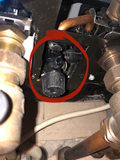

Ho fatto la prova un paio di volte, ma magari riprovo una terza per sicurezza. Ecco la foto del rubinetto che perde...

Bene, mi sembra messo in una posizione a dir poco impossibile da smontare
Quel rubinetto dovrebbe essere fatto con la manopolina che effettua solo un quarto di giro o al massimo mezzo giro e mentre giri la manopola questa viene verso di te, vero?
Se è così, invece di girarla prova a tirarla e lasciarla di scatto appena comincia ad uscire l'acqua, fallo per due o tre volte, in questo modo forse riesci a risolvere.

Capitan Farloc ha scritto:Bene, mi sembra messo in una posizione a dir poco impossibile da smontare![]()
Ci proverò sei gentilissimo grazie!
