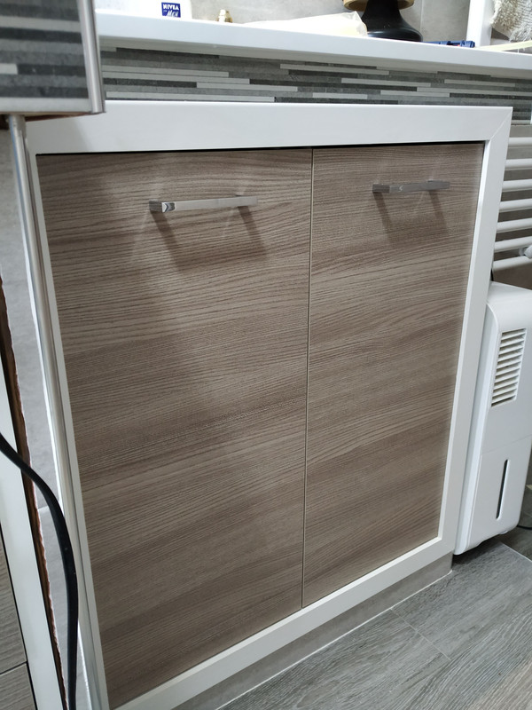

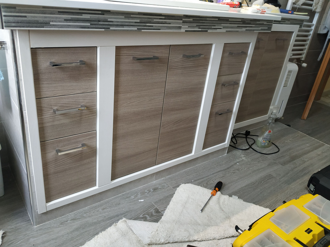

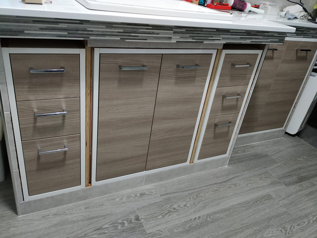

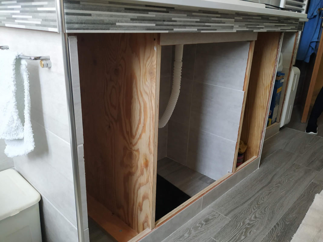

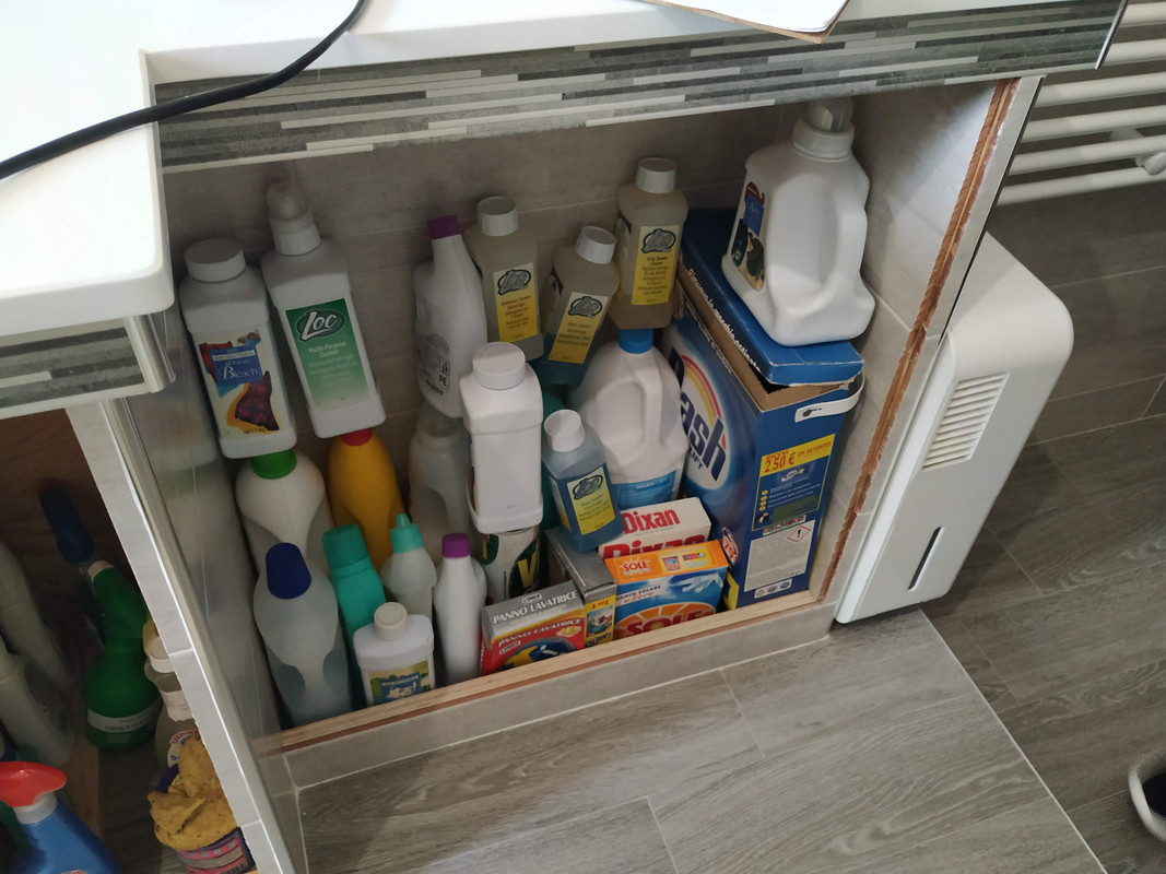

e si perché il muratore s'è messo a fare il falegname e ha combinato solo guai : Andry :
spero che le foto siano esaustive :)

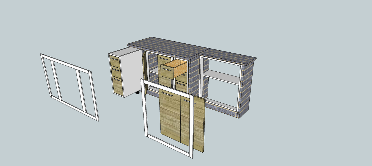

Azz... già al disegno in 3D stavo sbavando :lol:
Ottimo lavoro, come sempre. : Ok :
Oltre tutto riesci ad abbinare le capacità che hai a lavorare il legno alle capacità che hai con il computer in modo invidiabile (io non sono capace a fare neanche un disegno in 2D con il computer :D )

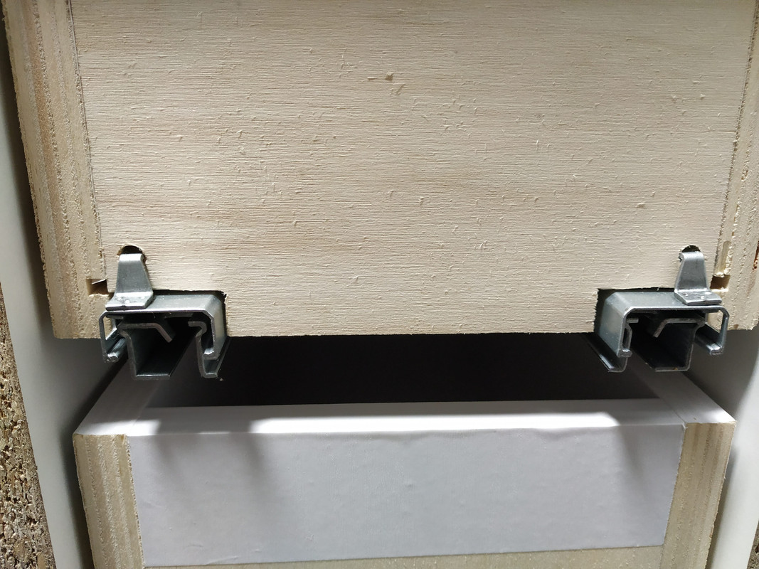

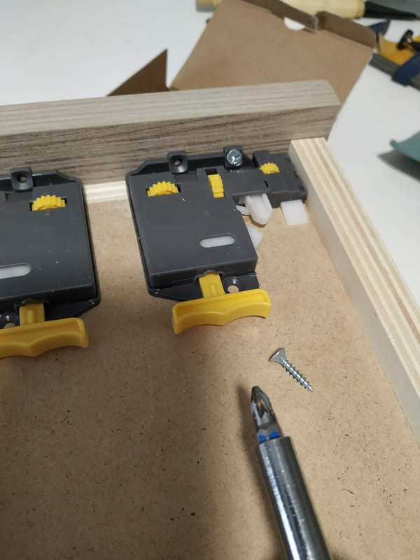

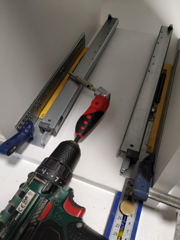

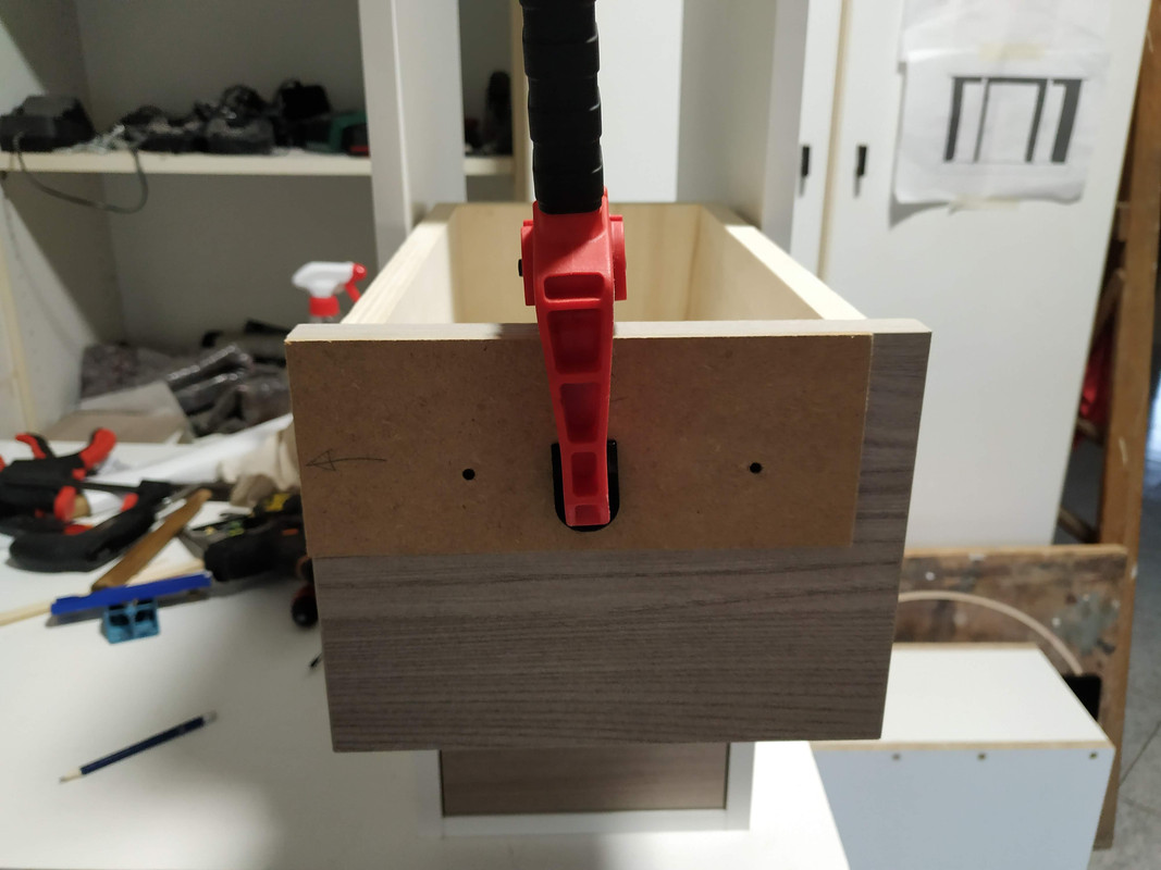

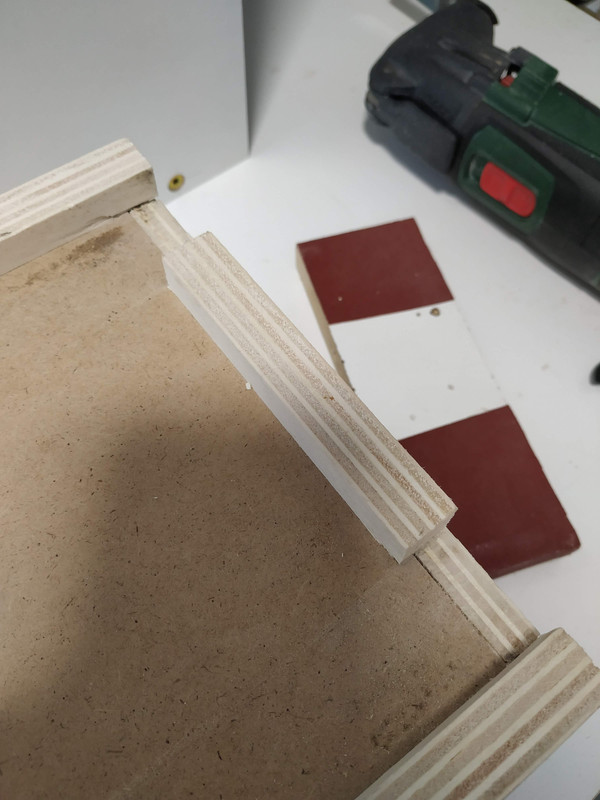

Una curiosità, quegli attrezzi grigi e gialli che mi sembra di capire sono montati all'interno dei cassetti (dalla foto non si capisce bene), cosa sono?
Finecorsa dei cassetti?

quello non è solo il disegno dell'insieme, ma di tutti i singoli pezzi
che compongono il lavoro, inoltre quel programma consente di
avere in automatico la lista di taglio di tutti i pezzi suddivisa per
tipo di materiale
quegli accessori servono per l'aggancio e lo sgancio dei cassetti ed
inoltre grazie a quelle rotelline gialle permettono una regolazione
fine del cassetto in tutte le direzioni ;)

mariobrossh ha scritto:Grazie Cap : Chessygrin :
tipo di materiale
Si, naturalmente... a saperlo usare : Guru :
mariobrossh ha scritto:quegli accessori servono per l'aggancio e lo sgancio dei cassetti ed
Costano molto?
La prossima volta che li usi, lo faresti un tutorial per capire come funzionano e come vanno utilizzati? : Chessygrin :

il programma per disegnare si chiama sketchup e adesso lo puoi usare anche
on line senza scaricare nulla, inoltre in rete si trovano molti video tutorial,
poi figuriamoci se uno come te non imparare ad usare questo programmino : WohoW :
quelle guide io le pago 15 euro la coppia ma ci sono di più costose e anche più economiche,
il tutorial lo posso anche fare ma le cose cambiano a seconda della marca, l'unica cosa
che posso consigliare e di scaricare e studiare la scheda tecnica il resto è facile,
a differenza delle altre guide qui l'unica cosa che va montata sul cassetto sono quei
meccanismi di sgancio e regolazione
