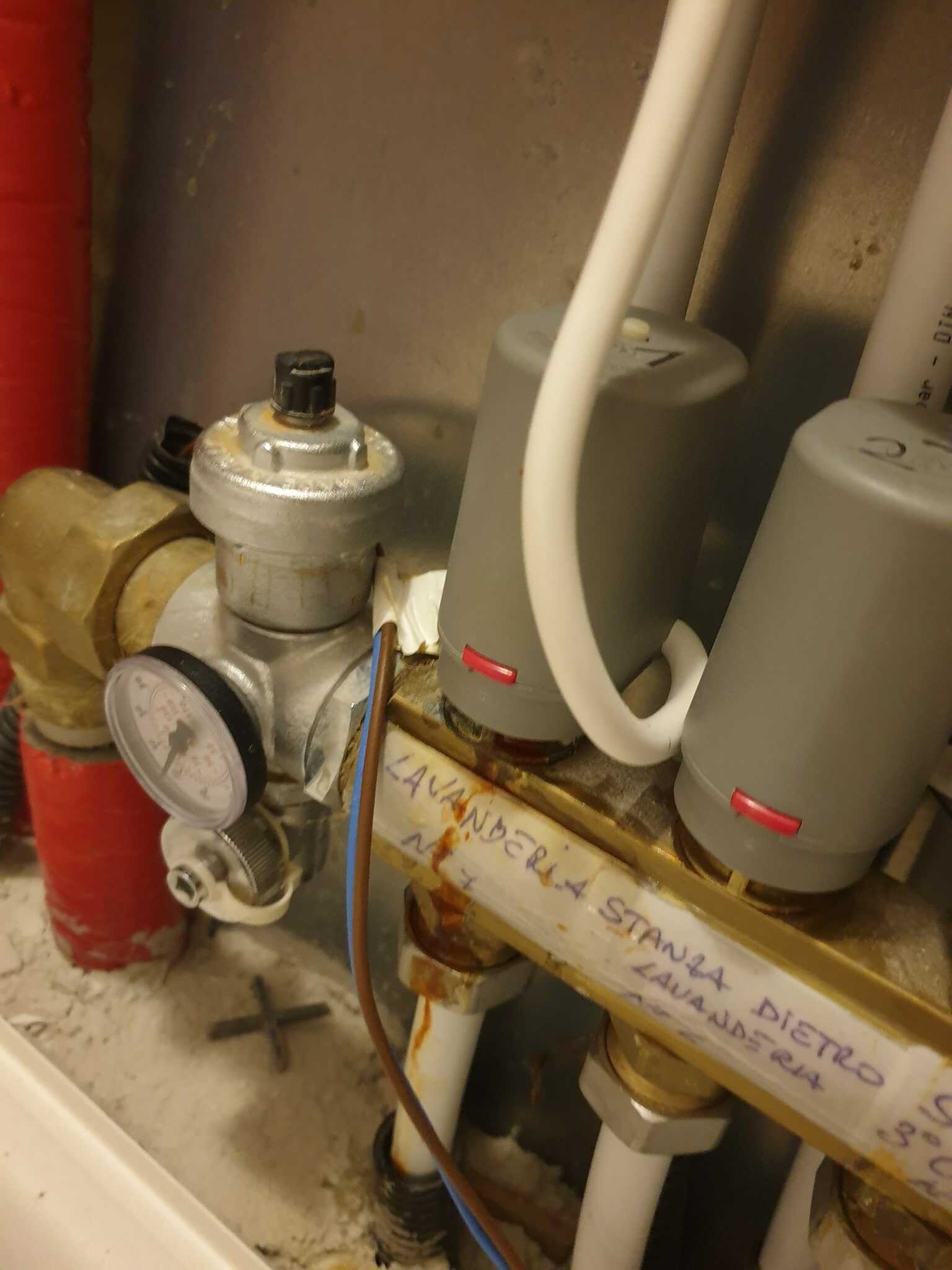

Buonasera, qualche guarnizione e oring mi sta facendo perdere acqua dal mio impianto di riscaldamento a pavimento. Per caso qualcuno l hai fatto? Devo togliere l'elettrovalvola e poi con la chiave adatta smonto il vitone e controllo se qualcosa non è apposto? cosi dovrei fare?

Non sarebbe meglio cambiare l'elettrovalvola? :roll:

(scusa per la foto ma ho dovuto ridurre i colori perchè troppo grande)giovanni ha scritto:Non sarebbe meglio cambiare l'elettrovalvola? :roll:
è la vite che perde, non l elettrovalvola

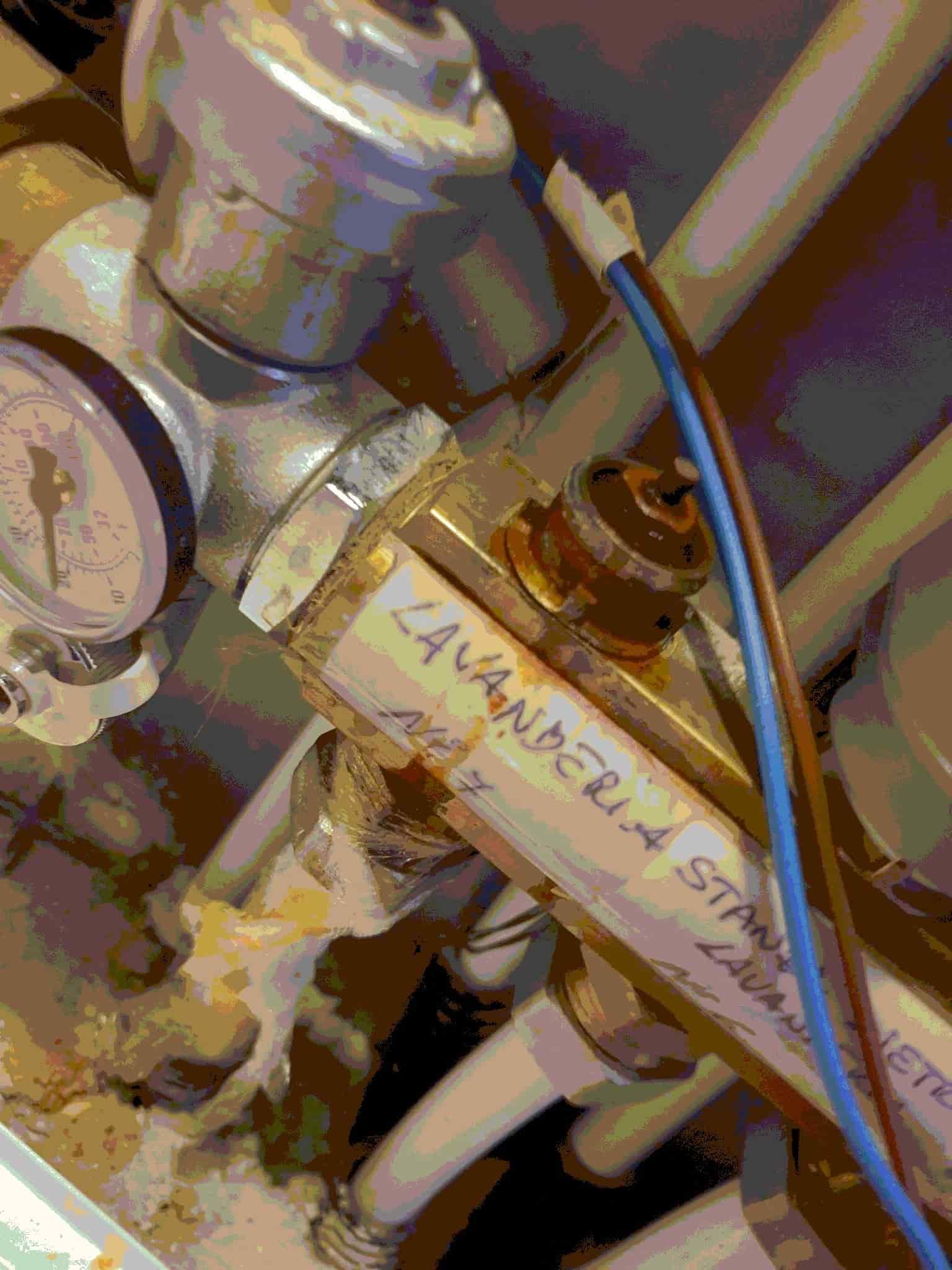

dovrei smontare tutto il vitone.. serve 1 chiave apposta? riesco solo a smontare una parte ma non tutto..

Visto che da sotto non puoi togliere il vitone, penso che si debba sfilare per forza dal sopra. Il problema è che prima devi chiudere l'acqua al collettore. Dalla foto, però, non vedo nessuna valvola di chiusura... non c'è n'è una da qualche parte? Poi ho visto che sembra un blocco di ruggine, quindi preparati a sostituirlo... poi, magari, invece è solo acqua sporca.
Comunque per smontarlo per prima cosa penso che devi allentare il raccordo sul tubo in multistrato, e poi quello che blocca il vitone al collettore. A quel punto si dovrebbe poter sfilare dal sopra. Dalla foto non si capisce se il vitone ha un fermo nel foro, oppure che mentre allenti dal sotto devi tenerlo fermo dal sopra. Di sicuro la prima fase dello smontaggio del dado sul tubo la puoi fare facilmente con due chiavi o due pappagalli: con uno allenti il dado sotto e con l'altro tieni fermo il dado sopra. Fatto quello poi lo senti: se il vitone è bloccato nel foro, basta allentare dal sotto, se invece vedi che gira allora devi tenere bloccata la parte superiore del vitone.
Per curiosità: ma quel pistoncino di comando, funziona ancora? :roll:

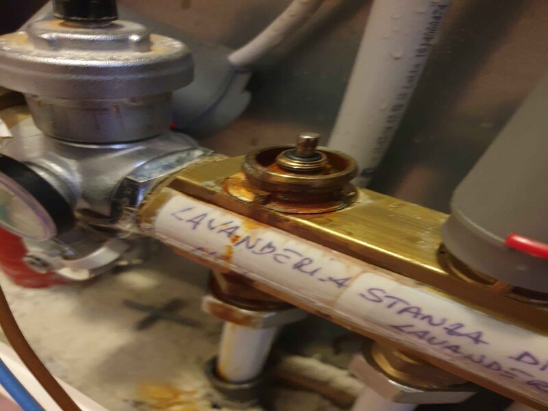

Ora si dovrebbe vedere bene... ho svitato il bulloncino che c'era sopra.. pulito la guarnizione e rimessa.. non so se ho sistemato, devo vedere domani.. perde quando l'impianto è spento, non so per quale motivo.. cmq ad essere sincero va che è una bellezzagiovanni ha scritto:Visto che da sotto non puoi togliere il vitone, penso che si debba sfilare per forza dal sopra. Il problema è che prima devi chiudere l'acqua al collettore. Dalla foto, però, non vedo nessuna valvola di chiusura... non c'è n'è una da qualche parte? Poi ho visto che sembra un blocco di ruggine, quindi preparati a sostituirlo... poi, magari, invece è solo acqua sporca.

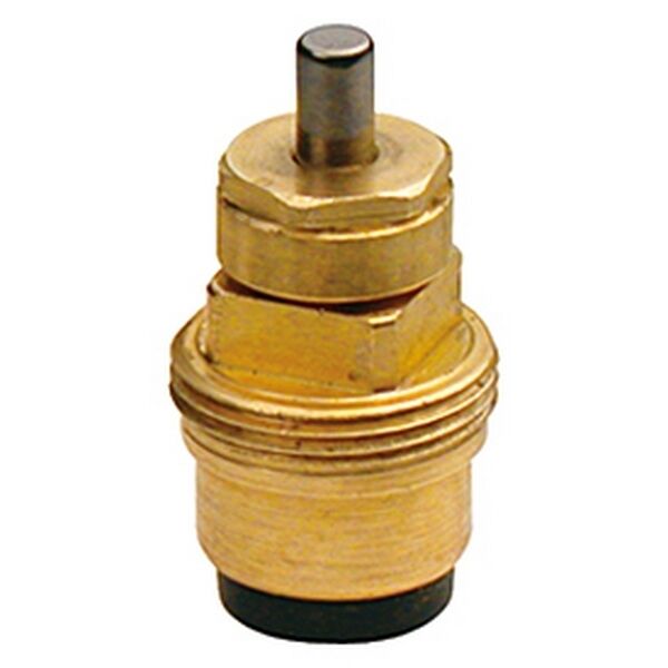

Se domani vedo ancora la perdita devo smontare proprio tutto, come quello in foto.. ma non ho la chiave adatta che dovrebbe essere qeusta "Chiave per sostituzione vitoni delle valvole termostatizzabili Giacomini R400Y001" costa 50 euro circa, ma non so come si usa
