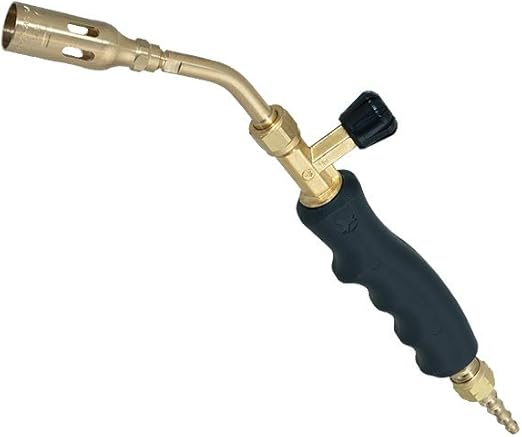

Uso un normale cannello a gpl
una cosa del genere

il cannello per saldare la guaina lo possiedo anche io, credi che riesca a scaldare una sbarra di acciaio da 28 mm, portarlo ad incandescenza, per poterlo martellare? avendo a disposizione anche il fornellone credevo fosse idoneo a essere adattato a fucina a gas, si dovrebbe adizzionare a bombola di ossigeno come per la fiamma del cannello ossiacetilenico? la tempra come dovrei effettuarla?

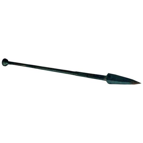

grazie gentilissimo, per forgiare una punta a scalpello e una tipo quella di cui ho postato la foto come dovrei fare? dovrei realizzare un grosso palanchino per scavare buche profonde in giardino, grazie .Con la mazzetta da muratore potrei riuscire a battere il ferro incandescente e a sagomarlo?
Re: fucina fai da te consiglio
Il palanchino per scavare buche, realizzalo con un piccone come ti suggerii
in un'altra discussione, costa poco ed è già pronto, inserisci il lato a punta
in un tubo.
Quando lavoravo in squadra, con quello scavavamo le buche per interrare
i pali della luce.
Come ha scritto Giovanni, non fare esperimenti con l'ossigeno, è
estremamente pericoloso, usa il fornello che hai, è sufficiente
