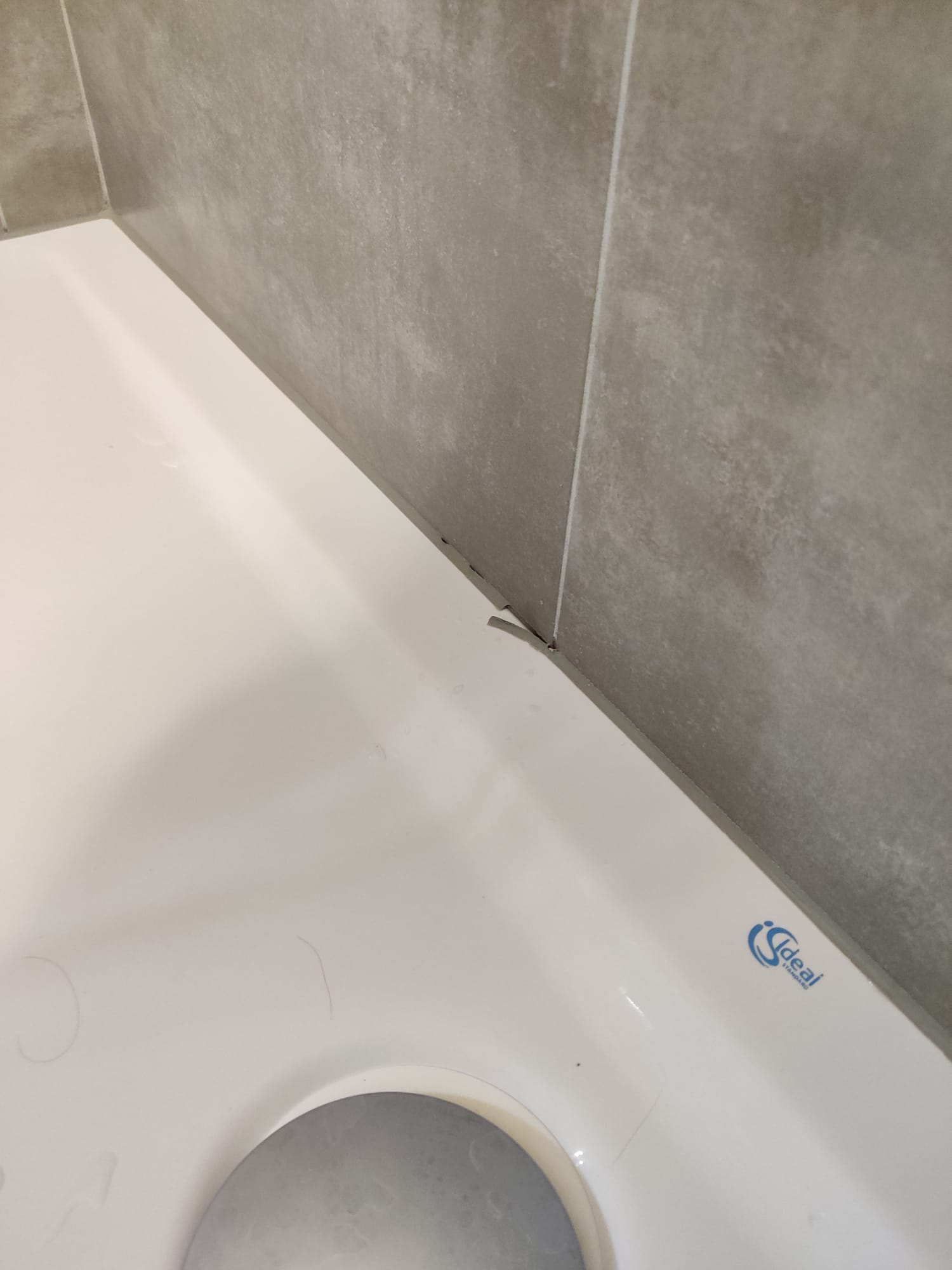

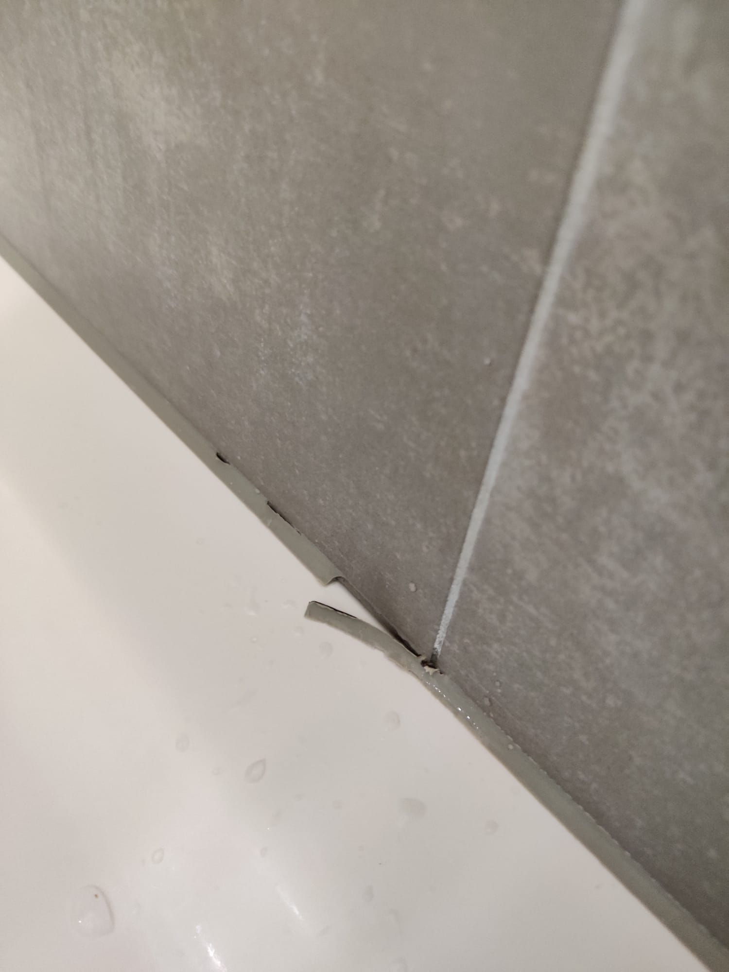

Ciao dopo nemmeno un anno si è tagliato il silicone attorno al piatto doccia.
Immagino che sia da togliere tutto e rifare.
Che prodotti devo acquistare per fare tutta l'operazione?

sicuro che sia silicone a me sembra più una guarnizione

Ehm no non sono sicuro : Wink : ; in tal caso come posso fare?
Re: Silicone piatto doccia rovinato
A me sembra silicone acrilico. Levalo tutto, pulisci bene e ci dai il silicone acetico.
