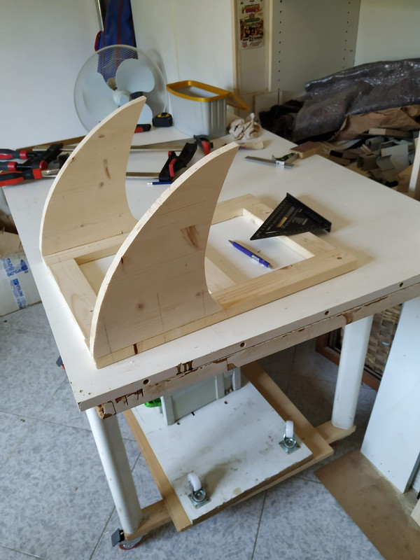

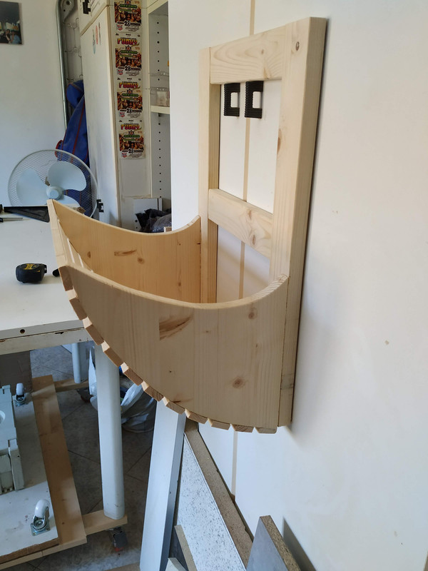

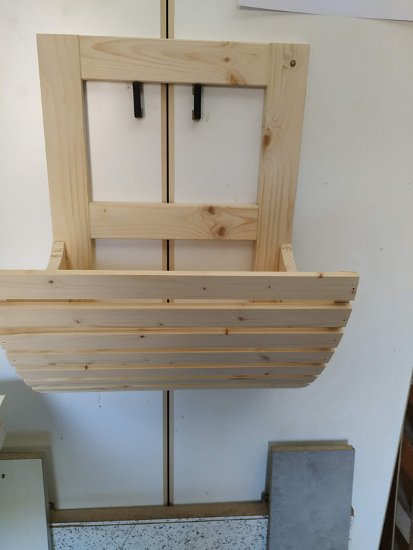

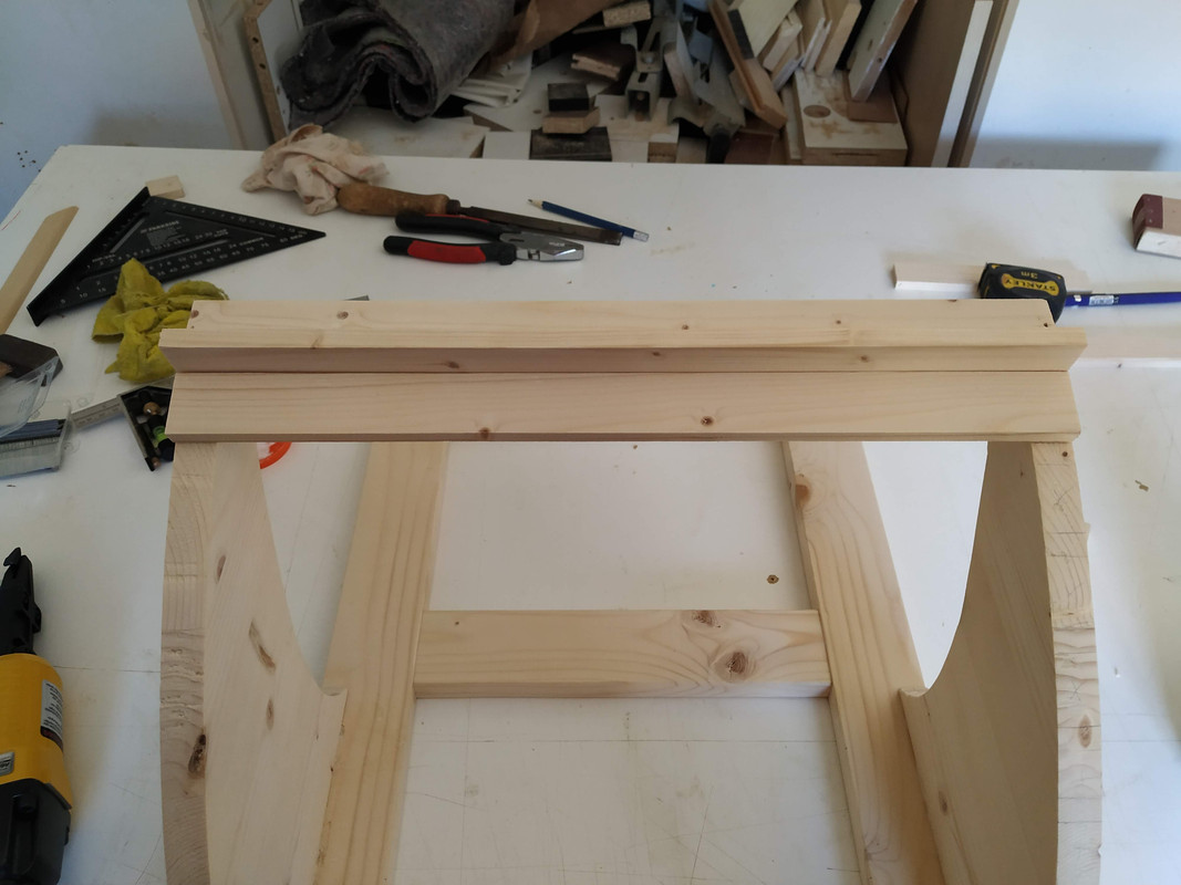

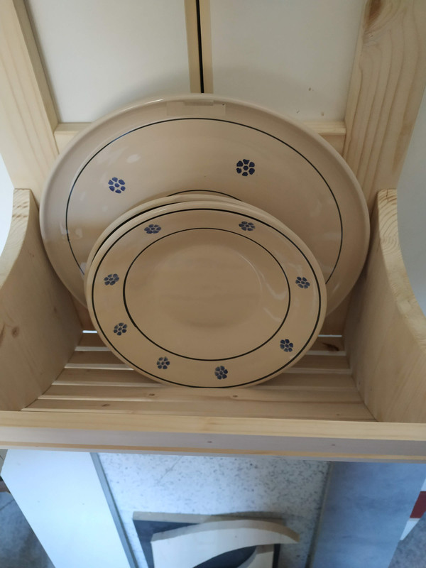

Mi è stato chiesto di replicare questa piattaia e io obbedisco... : Chessygrin :
tutti i pezzi sono stati comprati al brico per una spesa complessiva di 12 €,
si tratta di una tavola da 18 mm 30 x 60; due listelli 1 x 3 x 200;
e due 1,8 x 5 x 50 cm;
l'assemblaggio è stato realizzato con colla e tasselli Domino ma può essere
realizzato con spine e colla oppure con viti e colla .
una volta fatta la dima dei fianchi se procede allo sgrosso con l'alternativo
si incolla la dima e si rifila con la fresa a copiare

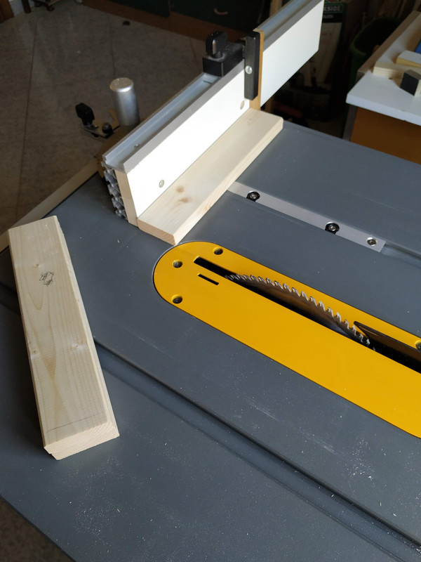

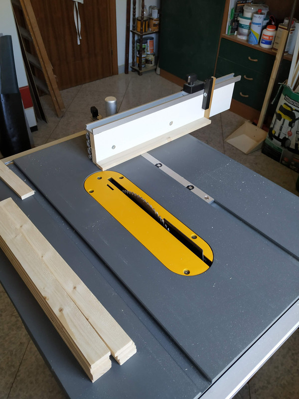

taglio a misura dei listelli del telaio

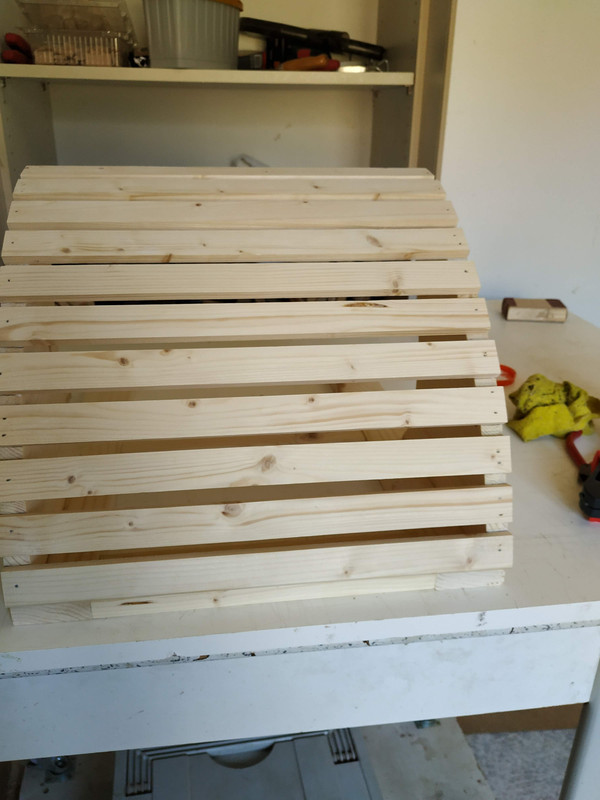

taglio a misura dei listelli frontali
questi listelli sono stati fissati con colla e chiodi da 5 cm
