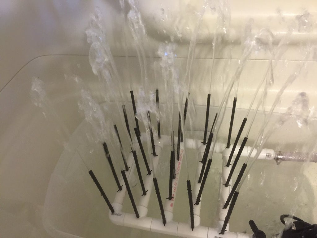

Grazie per l'attenzione, invio un'immagine per spiegarmi meglio...

Re: Una questione inusuale
Buongiorno, questo sistema serve a lavare sciacquare e poi sanificare (con metabisolfito o candeggina.... o altro diciamo per disinfettare), vi si pongono le bottiglie con il collo verso il basso. Sul fondo di un contenitore si mettono diciamo 15 litri di acqua (in purezza, con detergente, o sanificante) la pompa pescherebbe da questo bacino, pompandola, con una certa forza, dentro le bottiglie che per gravità si svuoterebbero proprio nel bacino in basso. Con questo ricircolo per 2 o 3 minuti si lavano/sciacquano/sanificano le bottiglie che finalmente si riempiono ma con un altro sistema..... e poi dopo almeno 15 giorni si beve!!!
