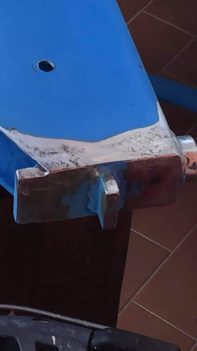

Questa era la parte dove c’erano le scaglie di vernice

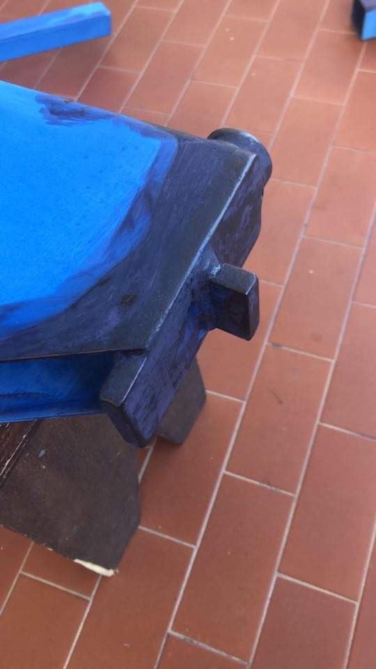

Questa era la parte più danneggiata

Oggi ho dato la prima mano di vernice.
