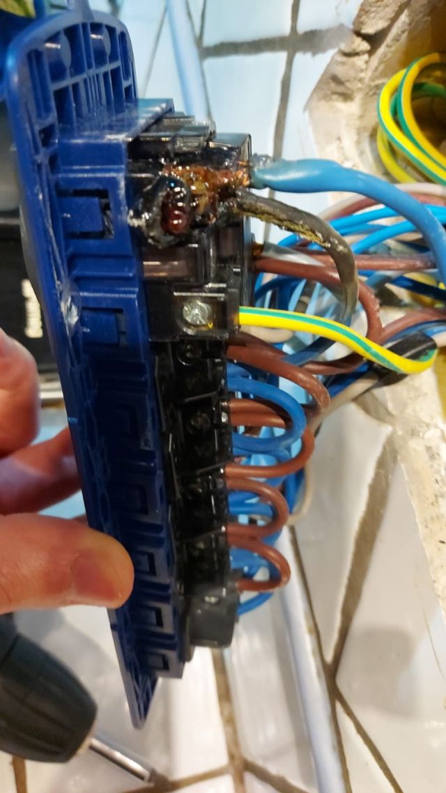

Buonasera a tutti quanti. In una cucina, ho trovato la situazione nella foto in cui 5 interruttori e 1 shuko:
interruttore ON/OFF forno elettrico
interruttore ON/OFF lavastoviglia
interruttore ON/OFF frigorifero
interruttore ON/OFF cappa
interruttore ON/OFF piano cottura a gas con piezolelettrico
shuko per alimentare dispositivi, al momento vi era una macchina del caffè.
L'alimentazione 220V derivante dal contatore elettrico, veniva fissata alla shuko.
Ho sentito puzza di plastica bruciata ed ho trovato la situazione come nella foto, secondo voi oltre a cambiare la shuko bruciata e dei fili, cosa mi consigliate ?

beh sembra tutto apposto....non capisco cosa abbia potuto creare quella bruciatura....si è surriscaldata la presa del forno?!?!?? Comunque se non vedi altre bruciature, cambia i 2 e dovresti essere apposto, casomai aumenta la sezione del filo, non vorrei che era troppo sottile per il carico da sopportare....senti anche altri pareri :D
Re: Problema impianto elettrico interruttori cucina
mi confermi se la linea che alimenta la shuko è collegata agli interruttori che alimentano tutti gli altri elettrodomestici?
Se così fosse ci sarebbe un errore di fondo, cioè con una linea da 2,5 mmq (presuppongo) si stanno alimentando tutte le prese di apparecchi elettrici che consumano parecchio.
Sarebbe il caso di fare una piccola modifica all'impianto elettrico e sostituire i cavi che arrivano dalla scatola di derivazione con cavi da 4 mmq.
Le viti dei morsetti della shuko non erano strette a sufficienza
