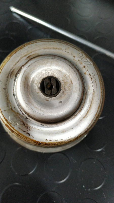

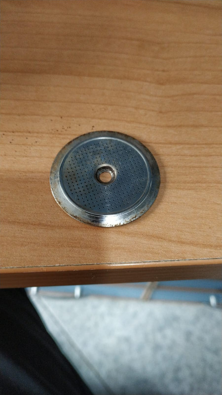

Dalla macchina non usciva più il caffè pur sentendosi il tipico rumore
che queste macchinette fanno quando dovrebbe uscire il caffè.

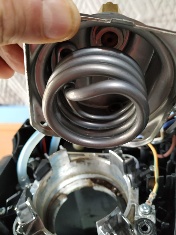

Una volta smontata ho provveduto a pulire perfettamente la caldaia
ma nonostante ciò il caffè continuava a non uscire.
quindi ho smontato il primo filtro ed ho azionato la macchina e al quel punto l'acqua usciva quindi
l'indiziato non poteva che essere il primo filtro quello avvitato alla macchina

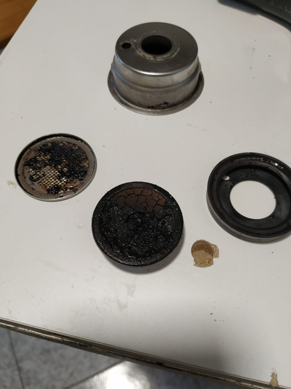

pulito anche questo filtro la sola acqua non usciva lo stesso al che mi sono messo a smontare il
braccetto porta filtro e il montacrema e sorpresa era pieno di caffè incrostato e tutti i forellini
del filtro otturati

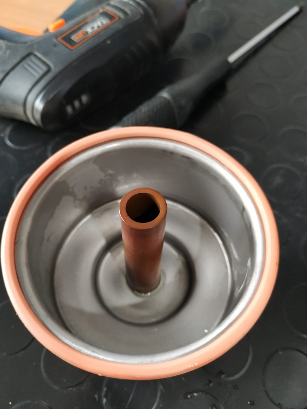

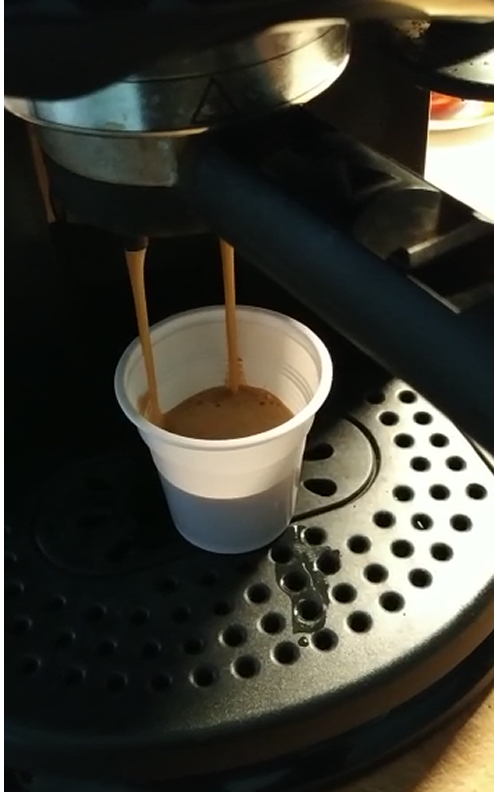

quindi armato di uno spazzolino da denti a cui ho accorciato le setole ho ripulito
tutti i forellini e la macchinetta ha ripreso a funzionare alla grande, credo che le foto
parlino da sole

Ottimo lavoro,
immagino si tratti di una macchina a cialde, con quella col caffè macinato non sono mai riuscito ad ottenere una crema come quella : Hurted :
Messaggi: 17225
Re: Riparazione Macchina Caffè De Longhi
Capitan Farloc ha scritto:Ottimo lavoro,
no Luciano quella macchina, oltre alle cialde, può utilizzare anche
il caffè macinato come nella foto, bisogna usare l'apposito caffè
e pressarlo bene
