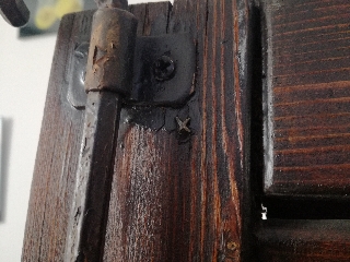

Devo rinnovare una persiana di Ca' 60 anni. È completamente fuori squadra, ormai è romboidale. Per smontarla devo rimuovere dei chiodi a stella e non so come fare. Si vede l'ingresso non non sono passanti. Chi mi consiglia qualcosa?

Se come dici le persiane sono diventate romboidali, ti consiglio di lasciarle dove sono; tanto ormai non ci fanno più niente perché il legno in quella zona non è più sano come una volta. Io ci sono passato 13 anni fa quando restaurai le mie persiane: dalla parte opposta ai cardini erano calate più di un cm. Anche io mi ricordo che mi feci la stessa domanda: come faccio a levare questi che tu hai chiamato "chiodi a stella"? Nella prima ci riuscii passandoci con una punta... però non andava diritta e allora le restanti ce le lasciai. Poi, dopo averle rimesse in squadro, ci inserii una spina di 10 di faggio accanto e festa finita. Ormai sono già passati altri 13 anni e per adesso non sono conciate male... anche se dovrò ricominciare presto a metterci mano.
Se poi, invece, per una questione di principio le vuoi levare assolutamente, allora ti consiglio di entrarci prima con una fresa di 6 (almeno mi pare che sia quella la misura) per almeno 10mm e poi, a quel punto, finire il foro con la punta. Naturalmente ti serve un trapano a colonna, altrimenti a mano te lo puoi scordare.
Comunque, prima di fare qualsiasi cosa, senti quanto c'è ancora di legno buono premendoci con un cacciavite a taglio piccolo: se è buono non deve entrare più di 2-3mm, altrimenti il legno è fradicio e allora dovrai, o cambiare tutto il pezzo, o ripotercene un pezzo.
Poi, anche se sei attrezzato, è sempre un lavoraccio... figuriamoci se non lo sei.

Ma come hai fatto a metterle in squadro senza togliere quei chiodi?giovanni ha scritto:Poi, dopo averle rimesse in squadro, ci inserii una spina di 10 di faggio accanto e festa finita. Ormai sono già passati altri 13 anni e per adesso non sono conciate male...

intanto bisognerebbe capire meglio cosa è successo, se per esempio si
sono allascate le giunzioni tra montante e traverso, quindi se afferrandola
con due mani si muove, poi andrebbe carteggiata a legno e se proprio devi
togliere quei chiodi per smontarla io ci scaverei un po' intorno per poi
estrarli con una tenaglia, intanto se metti una foto d'insieme è meglio

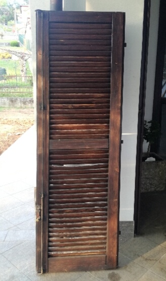

Sicuramente nei decenni le giunture si sono allentate.mariobrossh ha scritto:intanto bisognerebbe capire meglio cosa è successo, se per esempio si
Se mi ci appendo di lato con tutto il mio peso per provare a metterla in asse si sente solo leggero scricchiolio ma non cede. Ho già tutto pronto per carteggiarla e rifinirla ma non voglio proprio lasciarla così storta.

Ti dico come ho fatto io addrizzarle: ho fatto una prolunga ad un morsetto di 1mt, poi negli angoli ci ho fatto dei tasselli con l'incavo che riprendesse l'inclinazione della diagonale, ho stretto e ho fatto le spinature con due spine di faggio di 10. Meglio stringere un po' di più, perché tanto un po' ritorna.

se riesci a smontarla è meglio, anche perché carteggiare tutte quelle alette
senza l'apposita levigatrice non è per niente facile, quindi prova con un
martello ed un pezzo di legno a battere vicino alla giunzione se noti che si
apre facilmente ti conviene smontarla, levigarla, impregnarla e reincollarla,
in ogni caso misura le diagonali per valutare di quanto è fuori squadro
