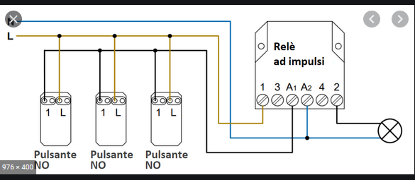

Ho l'impianto luci del giardino che si comandano con vari pulsanti che azionano un relè, vorrei mettere in prossimita del cancello un sensore di movimento crepuscolare stagno, se la notte ci avviciniamo al cancello, si accendono le luci per un periodo di tempo programmabile ma che nello stesso se le luci vengono accese tramite uno dei pulsanti di accensione queste non vengano influenzate dal sensore rimanendo accese, spente le luci si riattiva il sensore. Grazie

Quindi se ho capito devo inserirlo tra i punti 2 e A2.
Re: Installare un sensore di movimento crepuscolare su impianto luci giardino
smania ha scritto:Quindi se ho capito devo inserirlo tra i punti 2 e A2.
Se lo inserisci tra quei punti mandi in corto tutto.
Il relè chiude i contatti 1 e 2 (è comandato da A1 e ed A2).
Bisogna capire che tipo di sensore di movimento monterai.
Se è un sensore che comanda la fase, basta collegare la fase comandata del sensore al punto 2.

Vediamo se ho capito se è un sensore che comanda una fase dovrei inserirlo tra 1 e 2 sempre in base all'assorbimento che è in grado di sostenere, quando si attiva il sensore chiude la fase e si accendono le luci, se il sensore è spento spingo il pulsante e attivo il rele e accendo o spengo le luci. Volendo posso mettere in serie al sensore un intrerruttore che lo posso attivare solo la sera.
smania ha scritto:Vediamo se ho capito se è un sensore che comanda una fase dovrei inserirlo tra 1 e 2 ....
I sensori esterni comerciali hanno tre contatti: Neutro Fase e Fase comandata. Se ne monti uno così devi mandare la fase comandata alla lampadina, quindi ti basta collegare quest'ultima al punto 2 che altro non è la fase della linea luce. In pratica non devi tener conto del relè.
Puoi fare come dici tu se consideri di prendere la fase NON comandata dal punto 1.

stavo vedendo questo in vendita su Amazon : https://www.amazon.it/Rilevatore-movime ... ols&sr=1-3
Ho letto il montaggio:
Il marrone va direttamente alla linea. Il blu va all’altro filo in comune con un filo della lampada. Il rosso va direttamente all’altro capo della lampada.
Quindi nel mio caso collego il marrone alla fase, il blu al neutro, che posso prelevare in qualunque punto dell'impianto di casa, mentre il rosso su la fase di qualunque lampadina dell'impianto lampioni che essendo in parallelo corrisponde al n. 2 del relè.
Ottimo!!
Esattamente così. ;)
P.S.
Il neutro, però, prendilo sempre dalla linea luci (nel relé è A2).

Il neutro lo prendo dalla lampadina vicino dove metto il sensore, Buona Domenica.
