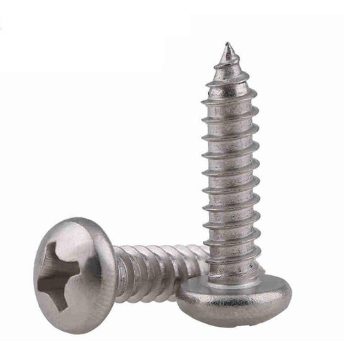

Considerando che pesa poco meno di un kg, e che anche con gli asciugamani arriverà penso ad un kg, di che tipo e di che lunghezza devono essere le due viti per il fissaggio?
Lo devo mettere in bagno fissandolo ad un muro con piastrelle. Grazie.
Messaggi: 17924
Re: Porta asciugamani da parete
ti bastano due tasselli Fischer SX da 6 mm e due viti tipo Philips
in acciaio inox come queste 4 x 40 mm

Grazie, i buchi sono due, vanno bene lo stesso due di quelle viti o cambia il discorso...
Messaggi: 17924
paolaok ha scritto:Grazie, i buchi sono due, vanno bene lo stesso due di quelle viti o cambia il discorso...
non capisco cosa dovrebbe cambiare, 2 buchi 2 viti uguali :?

Scusami avevo visto quel 4 e pensavo di doverne mettere 4 : Chessygrin :
Queste sono giuste?
https://www.amazon.it/dp/B08J7GHCZV/ref ... 8V4Q?psc=1
Messaggi: 17924
perfette
